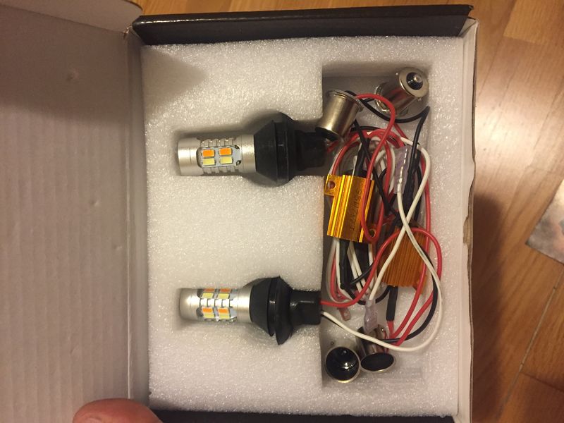

Bueno por fin me llegaron los famosos intermitentes LED que a la vez son luz diurna. Lo primero de todo decir que ha sido una odisea y no vuelvo a pedir nada a aliexpress en estas fechas. Bueno digo estas fechas pero en realidad el pedido es de Noviembre... Creo que la lección está aprendida y a partir de octubre prohibido comprar en China.
Siendo sincero con vosotros, la verdad por el trabajo que implica su instalación no recomiendo que lo compréis porque casi cuesta más la correa que el perro. Solo si sois o conocéis a alguien manitas merece la pena. Yo lo he montado en el taller donde me cambiaron las gomas y me pintaron las llantas y como nos hemos hecho coleguitas (también por otros temas relacionados con mi curro) pues me han hecho el favor, pero 4 o 5 horitas de mano de obra no os las quita nadie.
Dicho lo anterior, mi gran preocupación era que después de todo el lío las luces diurnas no me pasaran la ITV. Claro, sería una pérdida de tiempo y dinero tener que estar quitando y poniendo, así que se me ocurrió una idea para poder pasar la ITV: instalar un interruptor para poner y quitar a mi antojo los LED diurnos pero que los intermitentes no se vieran afectados. Como había que hacerlo a lo grande, elegí este, que lleva también un led rojo de testigo:

Claro claro, tienes tu razón, pero fíjate en la última imagen cómo dice: conectar a la corriente, y si te fijas, sale conectando un cable a la toma de 12V normal. Pues bien, cada intermitente trae: la bombilla LED con ambos colores (blanco tirando a azulado y amarillo). De ahí salen 2 cables: uno va a una resistencia y el otro no. El de la resistencia es el del intermitente y el otro el de la toma normal. Por eso dicen los chinos que es quitar y poner, porque los conectores entiendo que son los mismos, tan solo lo único que varía es que el cable de la toma de corriente hay que encontrar dónde enchufarlo.

Hola chicos
Bueno  pues me animé a comprar esas luces y ya me han llegado. Ahora haber cuando cojo ganas y las instalo ya que lleva su rollo. También tengo intención ya que desmonto liarme un poco más, compre una rele para cuando ponga la larga  no se apague la corta. Ya lo haré todo junto ya que desmontar los plásticos de la moto lleva mucho tiempo
