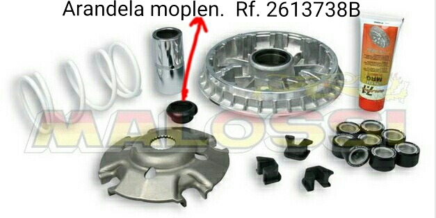

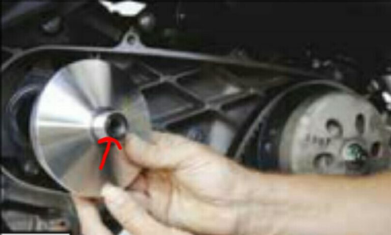

Alguien que haya montado el variador él mismo, como os habéis aclarado para poner la pieza de plástico que viene en el kit? Donde va exactamente? Porque vi unas fotos de mpracing dónde ponía exactamente dónde va pero nos ha sido imposible montarlo! De hecho lo hemos montado sin la pieza y la moto tira, pero me gustaría saber la opinión de alguien que lo haya montado él mismo cómo lo ha hecho....
Gracias

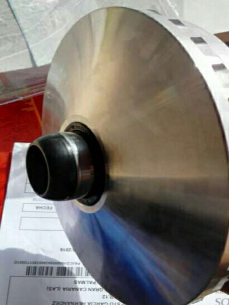

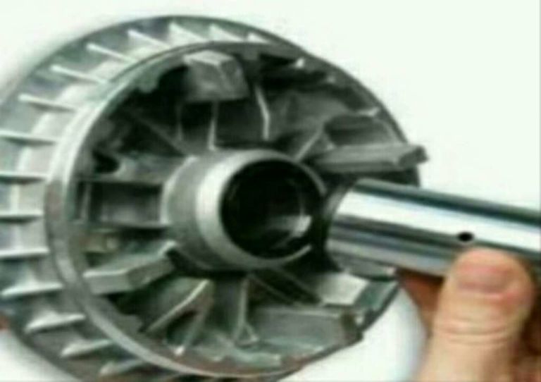

Buenas noches. Supongo que te refieres a la arandela moplen. Si es así, esta va en el bulon, en la parte exterior. Muy importante!!!. El bulon se introduce desde la parte interna hacia la parte exterior, el porque es muy simple, para no dañar el retén.
Hay una cosa de vital importancia... Poner grasa en el interior del bulon y en el casquillo interior, donde va a entrar el bulón. Si no se hace se puede gripar el casquillo interior y tener problemas con el variador.
Esta es la arandela moplen.
Se pone la grasa en el interior del bulon y casquillo, e introducimos el bulon de esta manera, para no dañar los sellos/reten. Si lo introducimos desde el exterior podemos dañar el retén con el bulon.
Así se introduce el bulon.
Y así quedaría ya montado (la arandela moplen queda en la parte exterior).
Espero haberte ayudado, cualquier duda lo preguntas. Un saludo

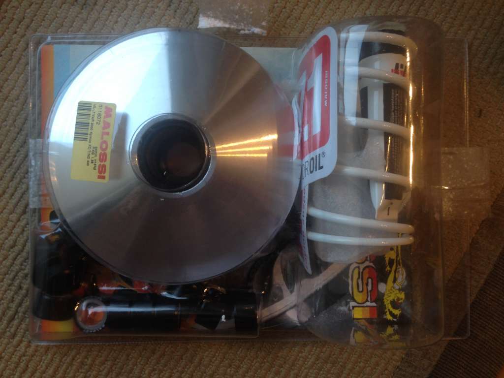

Hola. Mañana me instalan el variador...me comentan en el taller que quizás venga con dos juegos de rodillos de diferente peso y que si es así, tienen por costumbre ponerlos mezclados para compensar peso. Estamos hablando de taller oficial. Qué pensáis de esto? Por cierto, sobre qué kilometraje requiere el embrague un lijado. Muchas gracias y saludos para todos.
Yo no tengo constancia de que hayan cambiado el modelo del variador, viene con 8 rodillos de 10 gramos. Miralo bien porque es raro eso de que viene con 2 juegos, yo no pondría pesos mezclados.
Ya que te desmontan es mejor que le den un lijadito a las zapatas y limpien el embrague.
Aqui puedes ver la página oficial malossi, sigue siendo el variador de siempre, le puedes dar a recambios y ver que trae 8 rodillos de 10 gramos. Cuidado no te fies. Un saludo

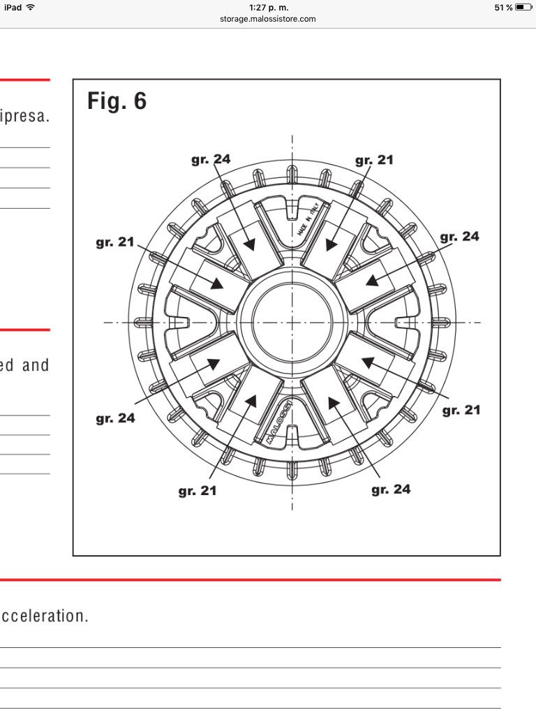

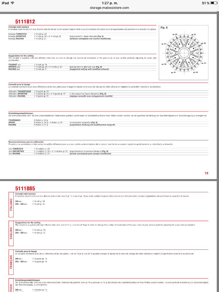

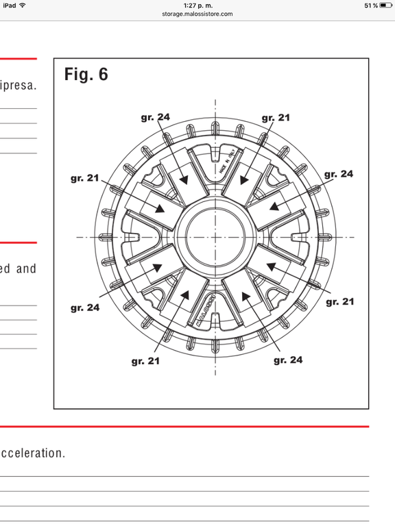

Muy buenas, solo decir que la confusión de varios rodillos puede darse por no conocer exactamente el modelo o referencia del variador específico de la Xciting 400 puesto que sí existen variadores con varios juegos de rodillos en peso esto ocurre tanto con Malossi como con polini y dependiendo de la disposición de los rodillos obtendremos una conducción urban, sport o racing.
Esto son capturas de pantalla del manual de montaje en concreto de un Malossi donde se observa los diferentes gramos de cada rodillo y en qué posición hay que montarlos
Y este es el enlace del pdf de montaje de Malossi decir que evidentemente en nuestro modelo solo lleva un tipo de rodillo y peso pero se puede aplicar la teoría a la práctica http://storage.malossistore.com/files/montaggio/7311323.pdf
Solo con los deslizadores (rodillos) Dr.Pulley no se deben de mezclar pesos debido a la forma que estos tienen puesto que se podrían girar y no funcionar correctamente, de hay la confusión.
A CUCUIBIZA le gusta esto
Buenas compañeros!!!..a mi poco entender,la conclusión que yo saco mezclando diferentes pesos es que los rodillos se desgastaran antes.
Pues en salida desde parado trabajarán 4 (los que menos pesan) y en velocidades altas los otros 4 (los que más pesan) trabajando los 8 a la vez cuando se vaya ha velocidades medias..
Corregirme si no es así..
Vssss
A Vic le gusta esto
Poco más o menos es así pero los que antes inician el recorrido son los más pesados pero solo inician una vez alcanzadas las rpm serán los más ligeros los que ejercerán la fuerza acto seguido casi a la par los pesados y a medio régimen es decir cuando quitas gas y vuelves a dar los pesados actúan antes por tema de fuerza centrífuga con eso se gana la recuperación estas combinaciones están pensadas más bien para competir y como bien dices se tendrá un desgaste prematuro de los rodillos pero si aciertas en la conbinacion pe pesos esta se convierte en un auténtico misil eso si es un mayor coste y menor tiempo en intervalos de mantenimiento.
