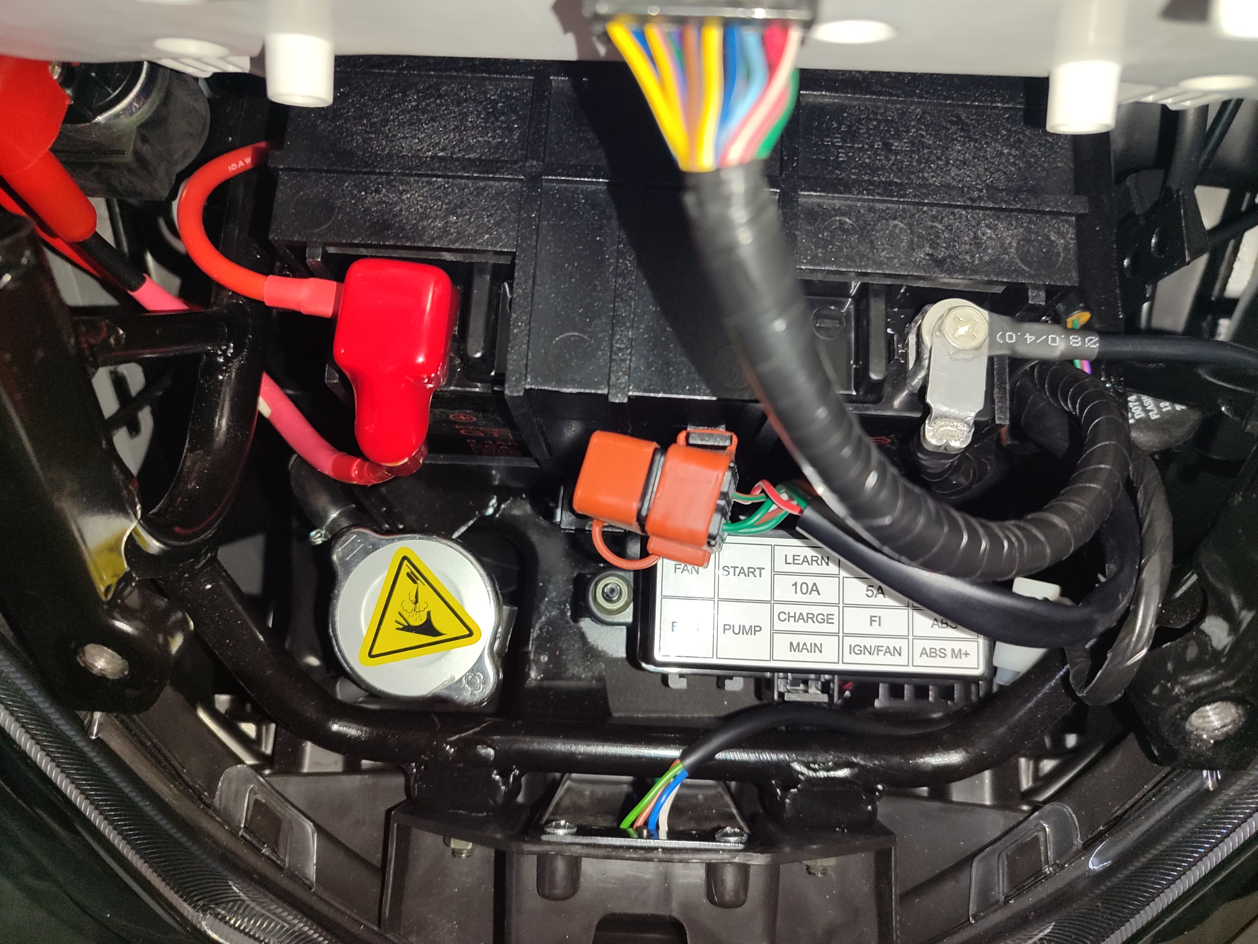

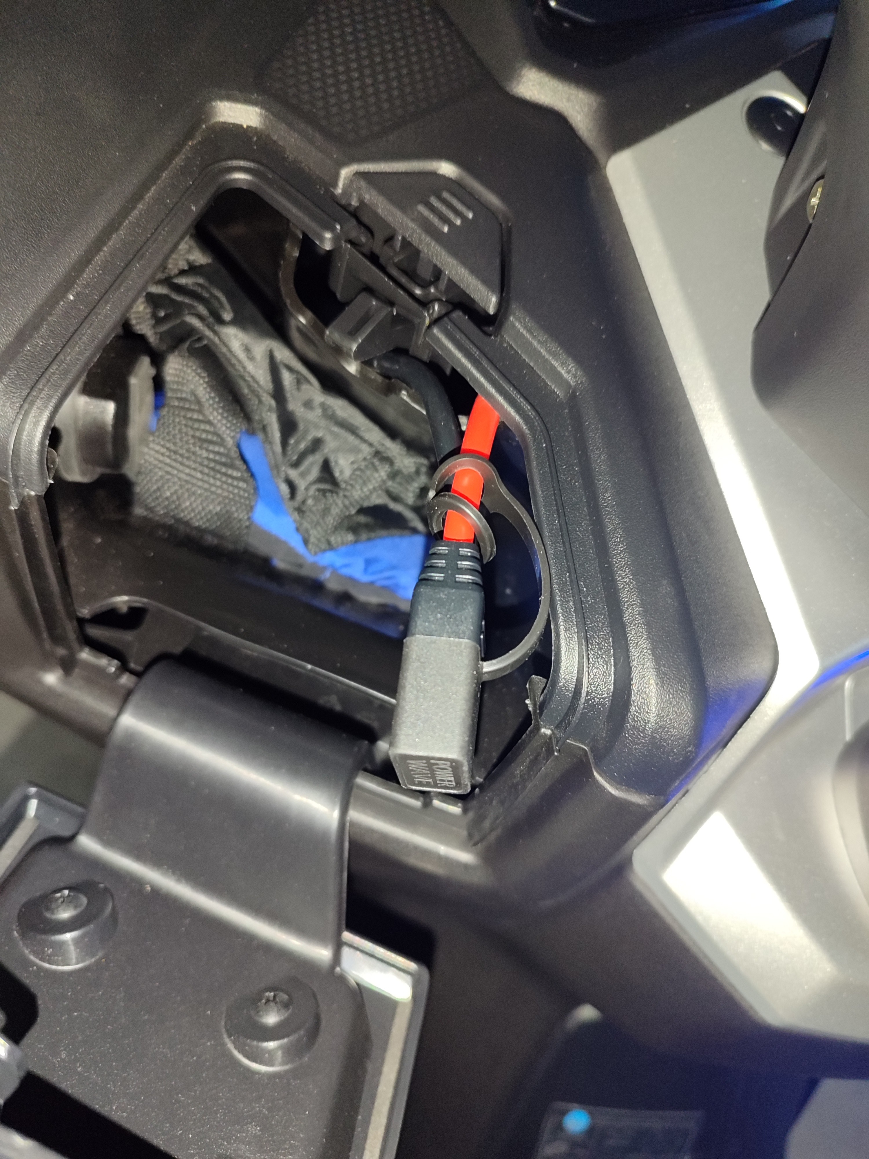

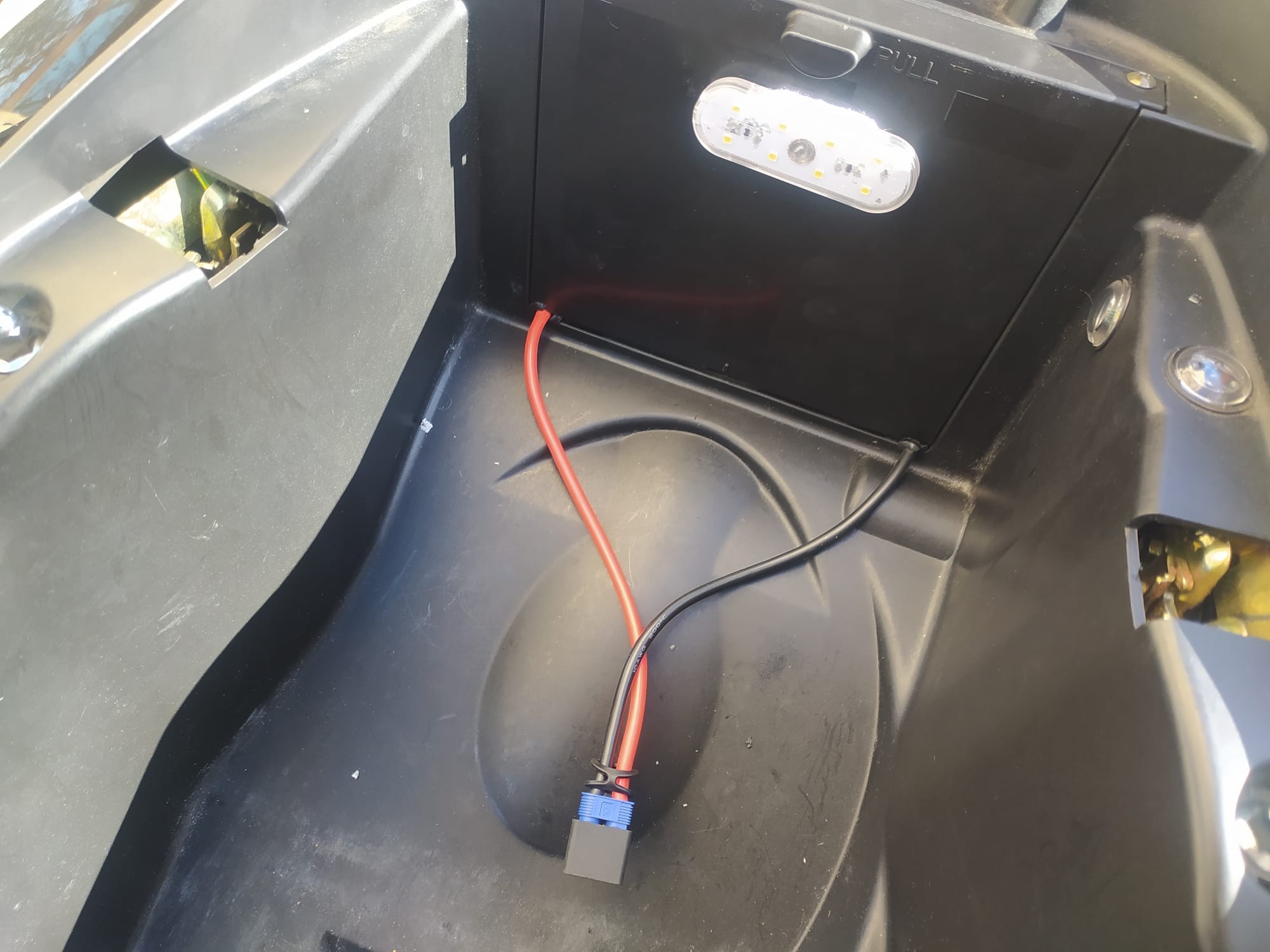

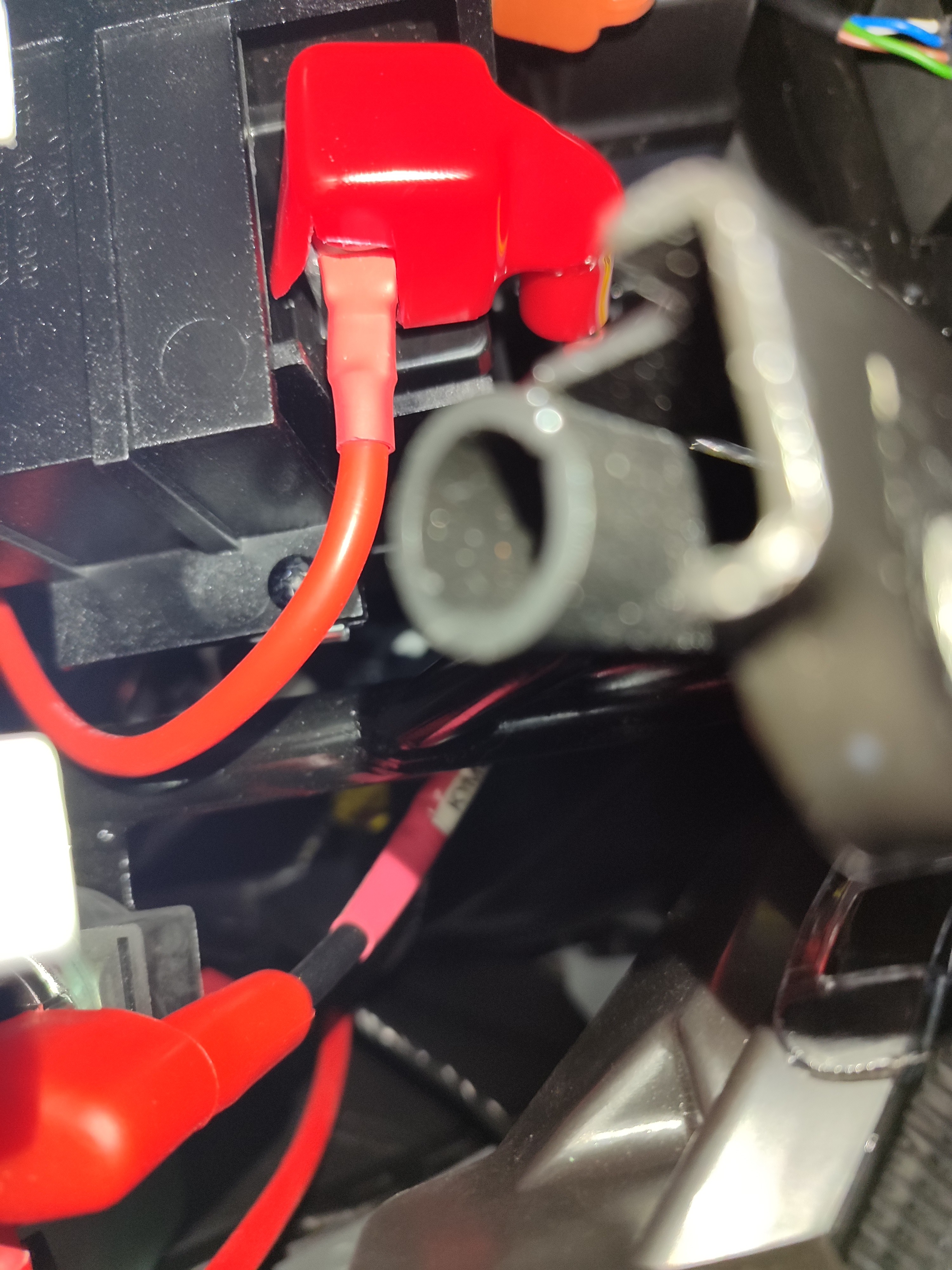

	Buenas,hoy me he puesto al lío y he instalado los cables para poder enchufar un arrancador en caso de que flaquee la batería.
</p>
<p>
	Hay que quitar 4 tornillos los de debajo de la cúpula,los dos roscachapa pequeños del contraescudo y dos grapas de encima del marcador, y ya es presionar hacia abajo y se os queda la batería a la vista .
</p>
<p>
	Acordaros quitar negativo (negro) primero y luego el polo positivo (rojo).
</p>
<p>
	Cuando instalemos de nuevo la batería al revés, primero positivo (rojo) y el negativo (negro) después.
</p>
<p>
	A la goma del polo positivo le he hecho un recorte lateral para que se quede ajustado.
</p>
<p>
	Los cables los he metido por el hueco de la guantera sin hacer ningún agujero,queda perfecto.
</p>
<p>
	He tenido dificultad para roscar uno de los 4 tornillos que van al chasis, no entraba del todo, no lo forcéis, al final ha entrado con un pelín de fuerza y a cuajado, pero me he quedado un poco mosca, para otra aceite y que entre suave.
</p>
<p>

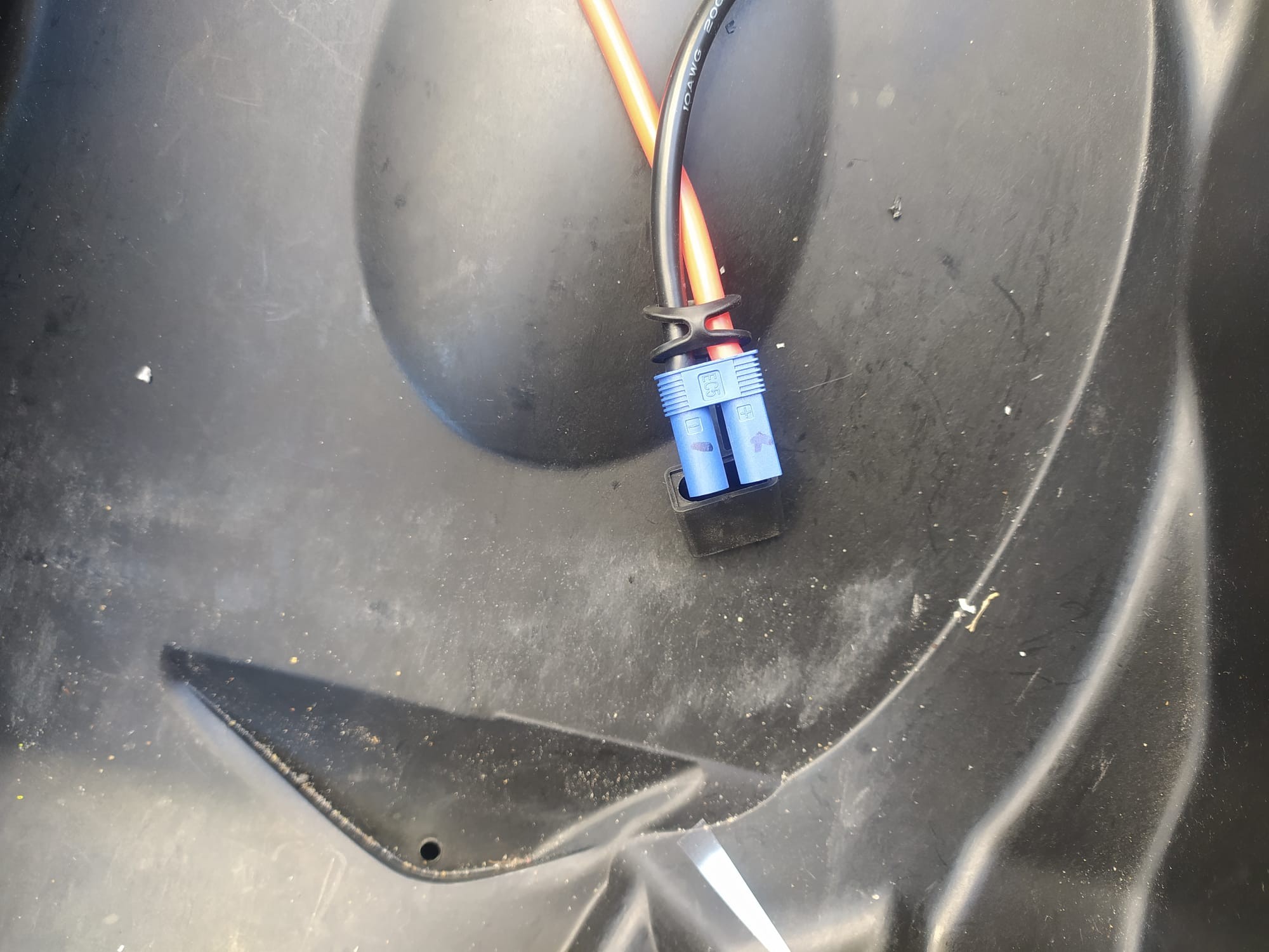

	Los cables los he comprado de AliExpress, EC5 terminal hembra de 50cm y unos 5mm de ancho, unos 6€, le he puesto un tapón de AliExpress también.Espero que os guste el Brico.
</p>

	<a class="ipsAttachLink ipsAttachLink_image" href="https://www.forokymco.es/uploads/monthly_2024_06/IMG_20240615_154815.jpg.1a856b711e759dc5aa9d3b133362143f.jpg" data-fileid="45789" data-fileext="jpg" rel=""><img alt="IMG_20240615_154815.jpg" class="ipsImage ipsImage_thumbnailed" data-fileid="45789" data-ratio="75" style="height:auto;" width="768" data-src="https://www.forokymco.es/uploads/monthly_2024_06/IMG_20240615_154815.thumb.jpg.99676f3001083902e9465591588680dd.jpg" src="https://www.forokymco.es/applications/core/interface/js/spacer.png" /></a>
</p>
<p>
	<a class="ipsAttachLink ipsAttachLink_image" href="https://www.forokymco.es/uploads/monthly_2024_06/IMG_20240615_162511.jpg.330234a7ad6cda5c09794a477d20472e.jpg" data-fileid="45791" data-fileext="jpg" rel=""><img alt="IMG_20240615_162511.jpg" class="ipsImage ipsImage_thumbnailed" data-fileid="45791" data-ratio="133.33" style="height:auto;" width="576" data-src="https://www.forokymco.es/uploads/monthly_2024_06/IMG_20240615_162511.thumb.jpg.ccaac8d966ed497ff2049daacb24e128.jpg" src="https://www.forokymco.es/applications/core/interface/js/spacer.png" /></a>
</p>
<p>
	<a class="ipsAttachLink ipsAttachLink_image" href="https://www.forokymco.es/uploads/monthly_2024_06/IMG_20240615_154822.jpg.7bf44d3e3b7fbcd59c2c9116634a1b4a.jpg" data-fileid="45792" data-fileext="jpg" rel=""><img alt="IMG_20240615_154822.jpg" class="ipsImage ipsImage_thumbnailed" data-fileid="45792" data-ratio="133.33" style="height:auto;" width="576" data-src="https://www.forokymco.es/uploads/monthly_2024_06/IMG_20240615_154822.thumb.jpg.7087cb5531219ab49bb1561e7d105d42.jpg" src="https://www.forokymco.es/applications/core/interface/js/spacer.png" /></a>
</p>

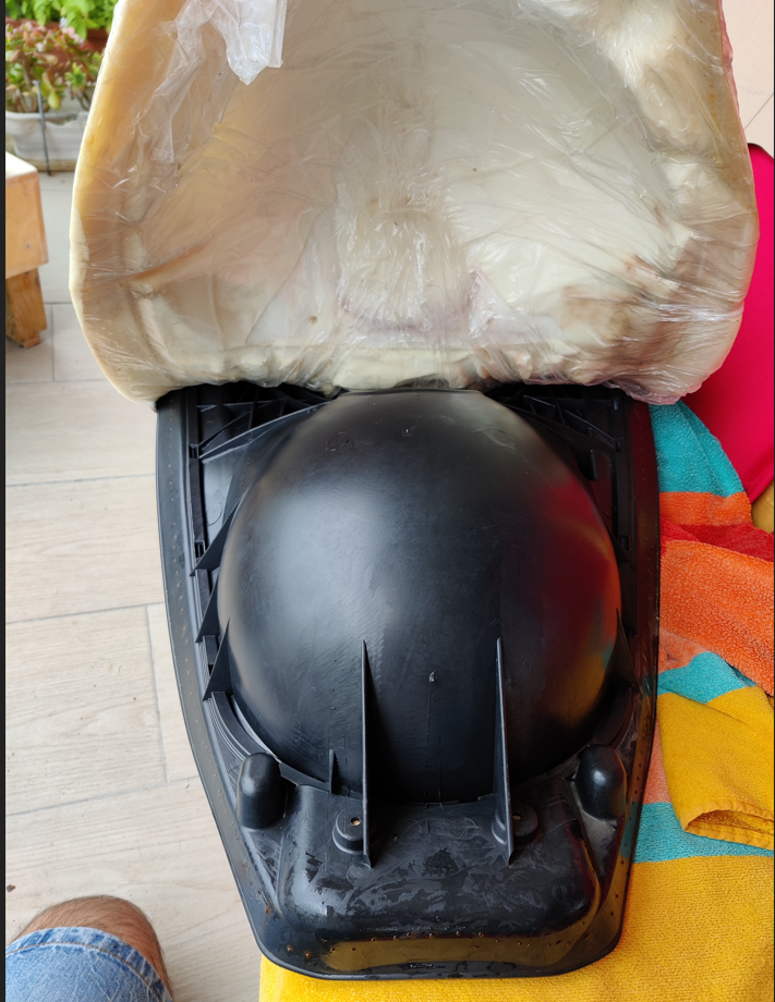

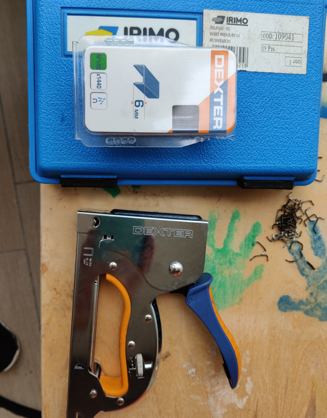

	muy buenas:
</p>
<p>
	he realizado esta renovacion este mediodia en casa. me base en un tutorial en este mismo foro, que no he podido encontrar nuevamente.
</p>
<p>
	se trata de renovar el acolchado de la parte delantera del asiento de nuestra maquina. el paso del tiempo y la forma tan caprichosa de la "base" del asiento hacen que se empiecen a  notar durezas.
</p>
<p>
	material:
</p>
<ol><li>
		grapas n6
	</li>
	<li>
		grapadora
	</li>
	<li>
		destornillador plano pequeño (para sacar grapas)
	</li>
	<li>
		pinza de puntas (para sacar grapas)
	</li>
	<li>
		foam:
	</li>
</ol><p>
	use este del Decathlon, es bastante denso, espero que dure.
</p>
<p>
	<a href="https://www.forokymco.es/redirect/?to=https://www.decathlon.es/es/p/salvacruz-equitacion-fouganza-neo-foam-caballo-y-poni-negro-de-espuma/_/R-p-1314?_adin=02021864894" rel="external nofollow">https://www.decathlon.es/es/p/salvacruz-equitacion-fouganza-neo-foam-caballo-y-poni-negro-de-espuma/_/R-p-1314?_adin=02021864894</a>
</p>
<p>
	<a class="ipsAttachLink ipsAttachLink_image" href="https://www.forokymco.es/uploads/monthly_2021_08/image.png.da2ba36b472ea79fb9da88d9088ffb4b.png" data-fileid="43531" data-fileext="png" rel=""><img class="ipsImage ipsImage_thumbnailed" data-fileid="43531" data-ratio="127.57" width="602" alt="image.thumb.png.c6e5e6a4eb0fa07faef4d9355df2cd59.png" data-src="https://www.forokymco.es/uploads/monthly_2021_08/image.thumb.png.c6e5e6a4eb0fa07faef4d9355df2cd59.png" src="https://www.forokymco.es/applications/core/interface/js/spacer.png" /></a>
</p>
<p>
</p>
<p>
</p>
<p>

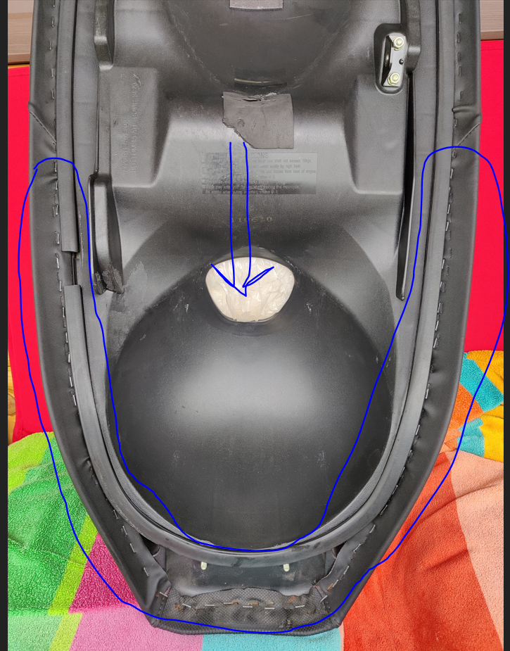

	---- Para sacar las grapas use un destornillador y una pinza de puntas, con paciencia salen facil. el unico problema fue que algunas estaban oxidadas y se rompe alguna pata (y queda metida en la base del asiento, pero no pasa nada).
</p>
<p>

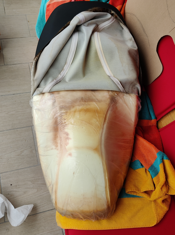

	abajo se ve como estaba el interior del asiento, con la goma espuma amarillenta.

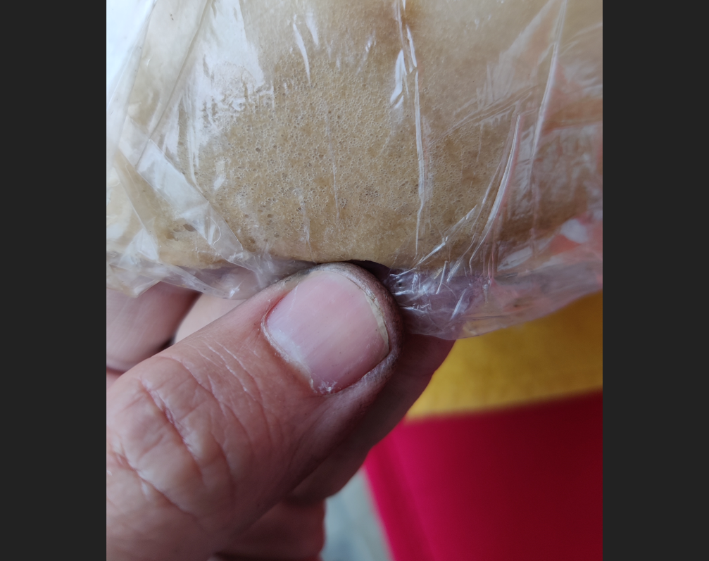

	otro tema fue que me encontre con que estaba mojada, parece que el plastico que la envuelve acaba pinchando por algun sitio y los ciclos humedad-frio-lluvia terminan humedeciendo todo y la humedad no escapa.
</p>
<p>
	no se si se alcanza a ver, pero en la parte inferior del relleno, habia agua.

	luego de tener el asiento con el forro quitado, hacer un modelo en papel y recortar, poner sobre el foam, dejar 1cm a cada lado y recortar por el exterior.
</p>
<p>
	luego hacer "chaflan", esto es para que no se note tanto el nuevo foam cuando volvamos a colocar el tapizado.
</p>

	para que no absorba agua el foam, hice lo mismo que de fabrica, envolver con plastico, en este caso uso la misma bolsa que traia el foam.
</p>
<p>
	sin mas, envolver y luego un poco de cinta adhesiva para cerrar.

	terminado esto, colocamos el "parche" sobre el la espuma original y volvemos a grapar. si se coloca bien y no queda grande, no hace falta quitar espuma vieja. el tapizado original del asiento puede absorber ese extra de acolchado sin problema. primero poner grapas en la punta y luego hay que poner una par de grapas a cada lado, para ir "posicionando todo, no grapar del tiron desde un lado hacia el otro. sino un poco de cada lado.
</p>
<p>
	abajo se ve el trabajo terminado. en azul , las grapas nuevas.
</p>
<p>
	otra osa q hice fue un tajo al plastico que envuelve la espuma original, a ver si asi logro que se escape un poco mejor el agua y no junte tanta humedad.

	no tengo mas fotos, la verdad es que parece claro cuando uno lo va haciendo, pero a la hora de escribirlo te faltan un montón de detalles que mostrar.
</p>
<p>
	espero sirva a alguien.

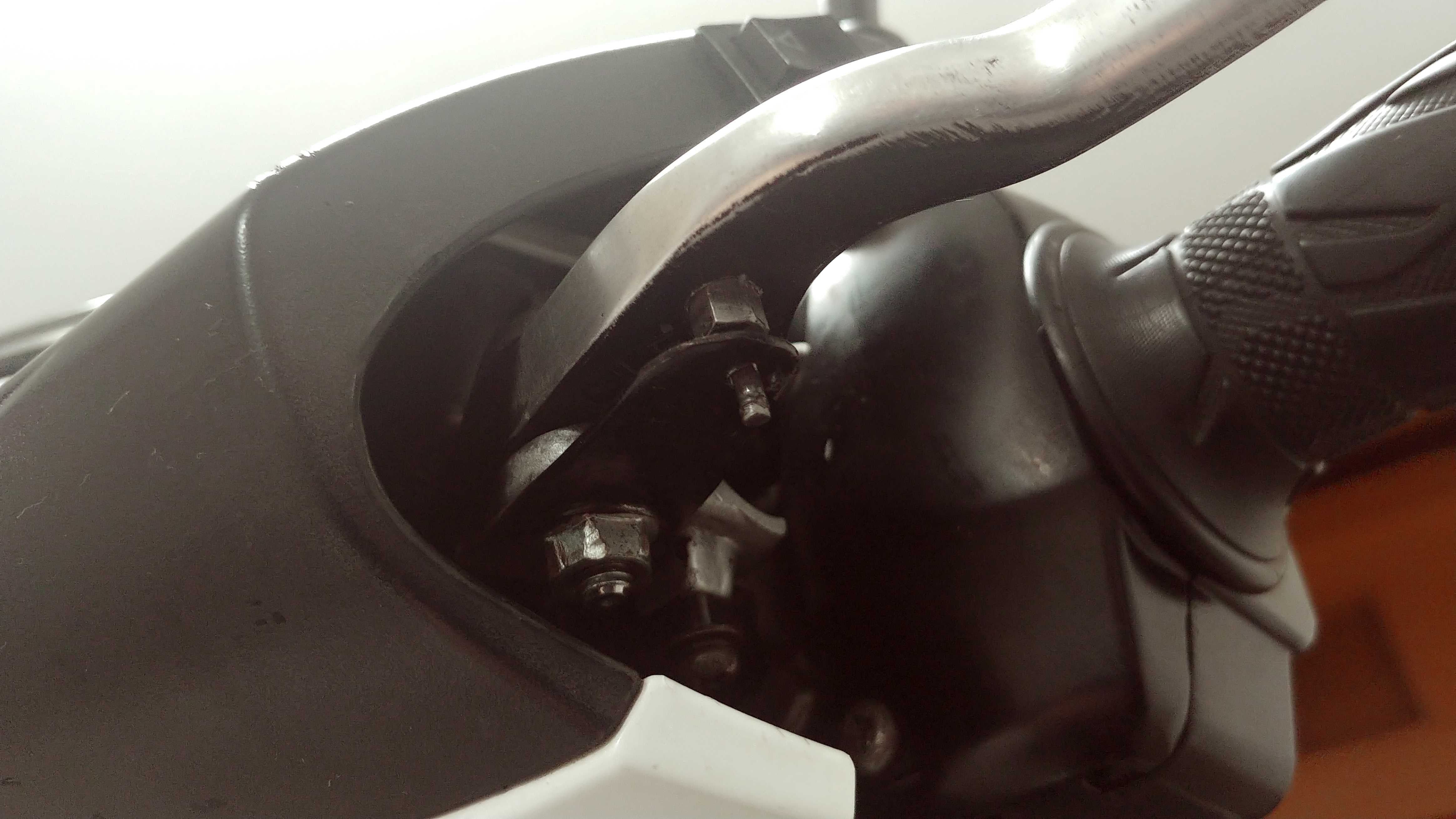

	Hola,
</p>
<p>

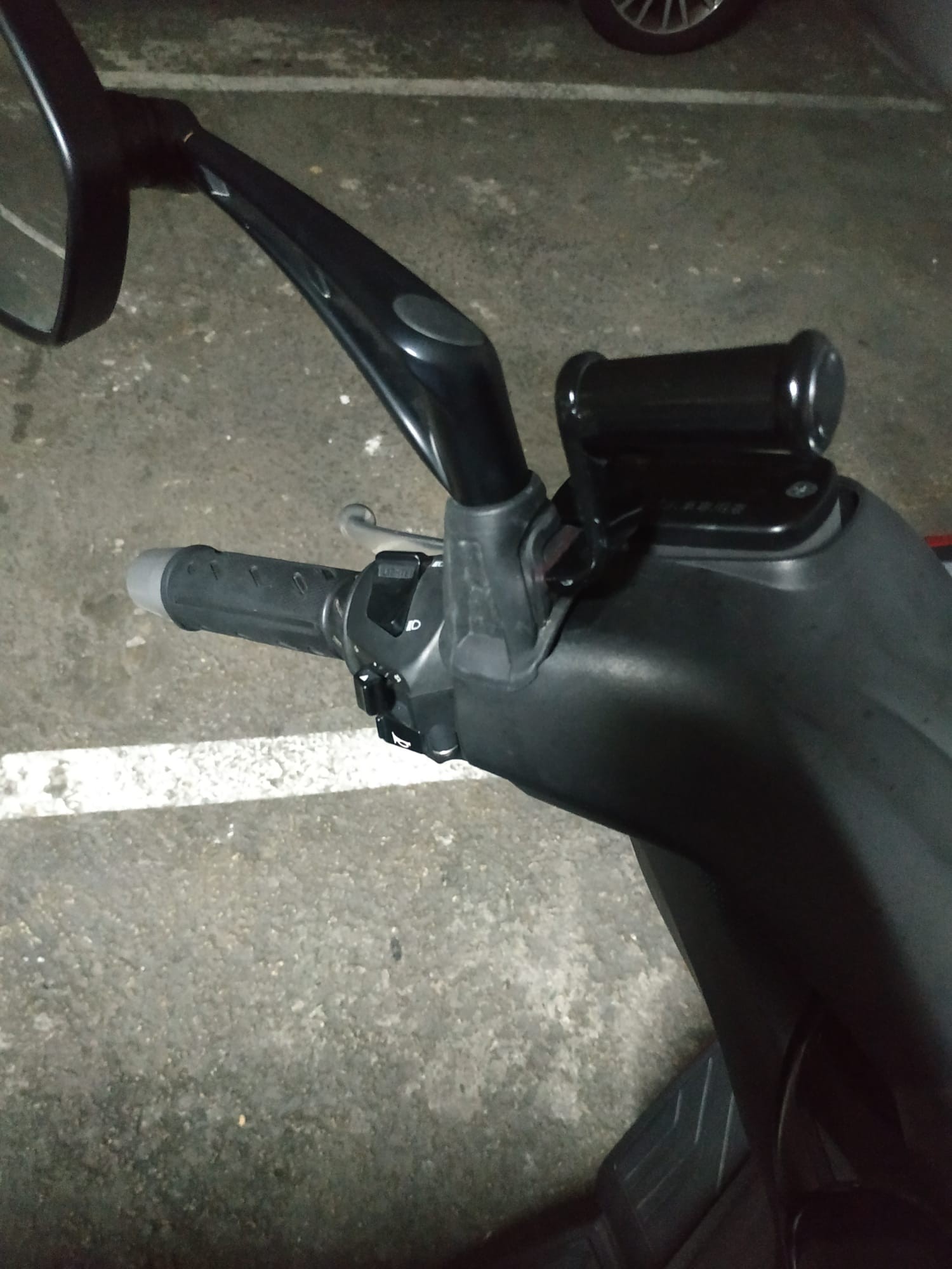

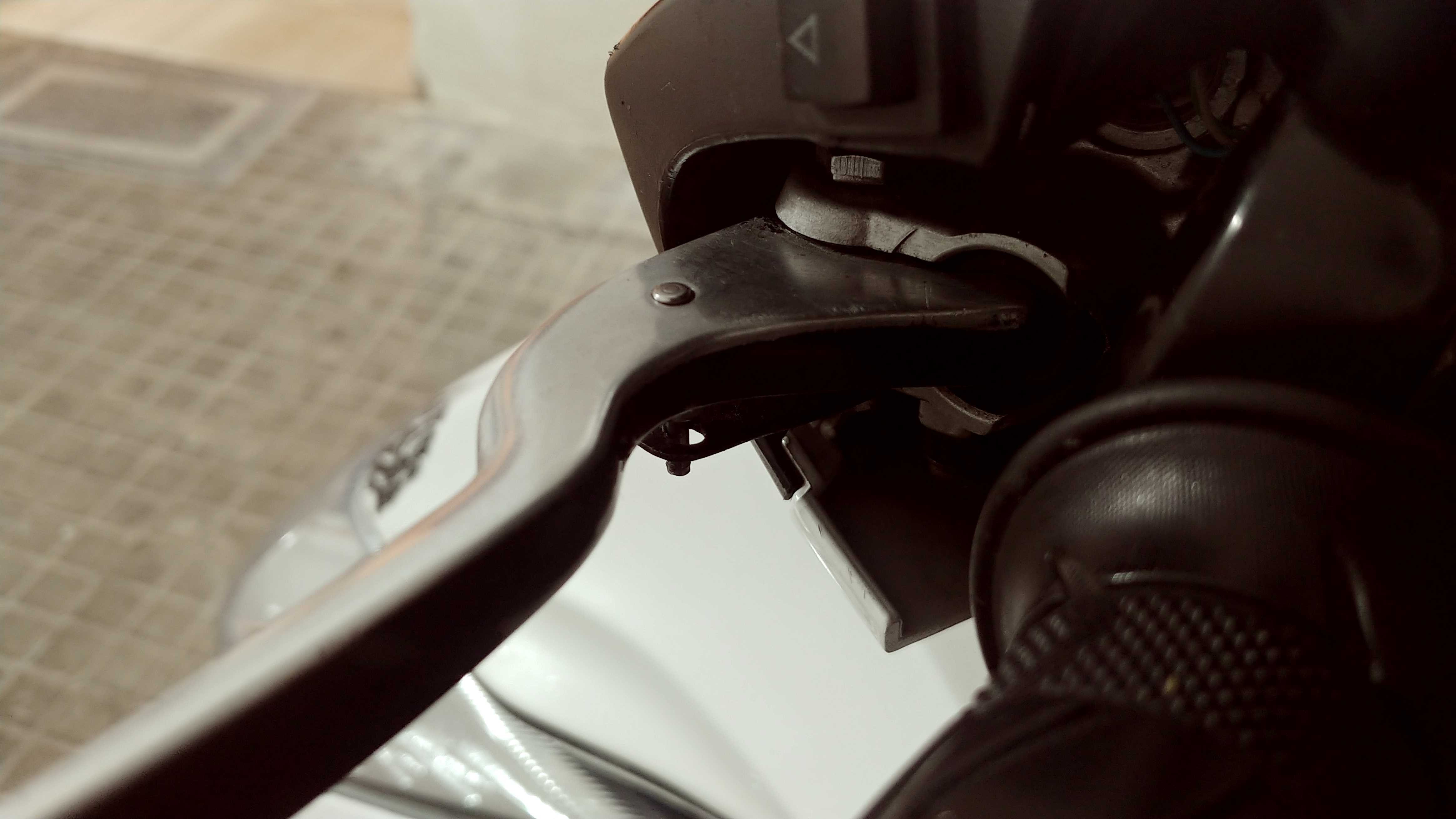

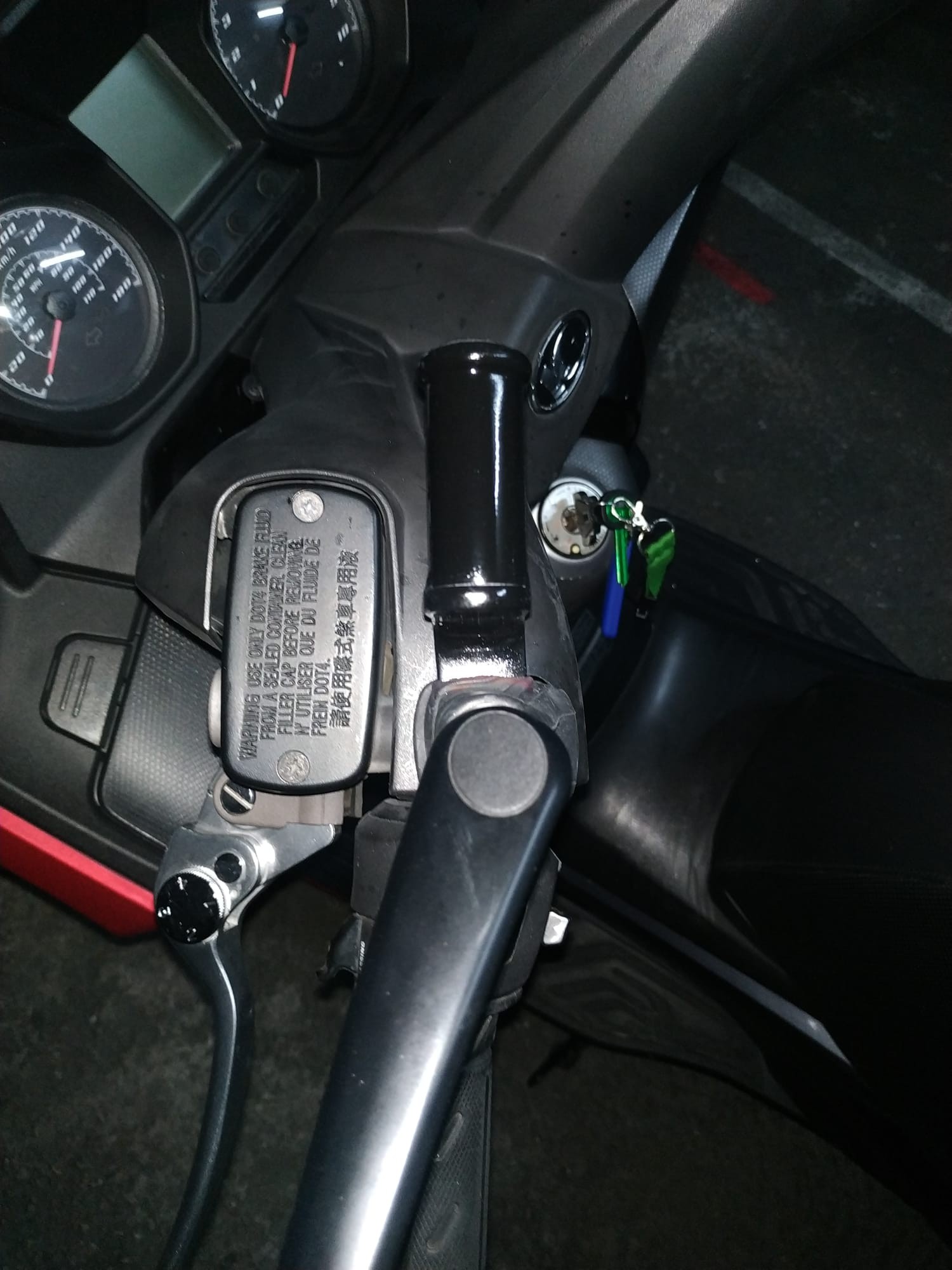

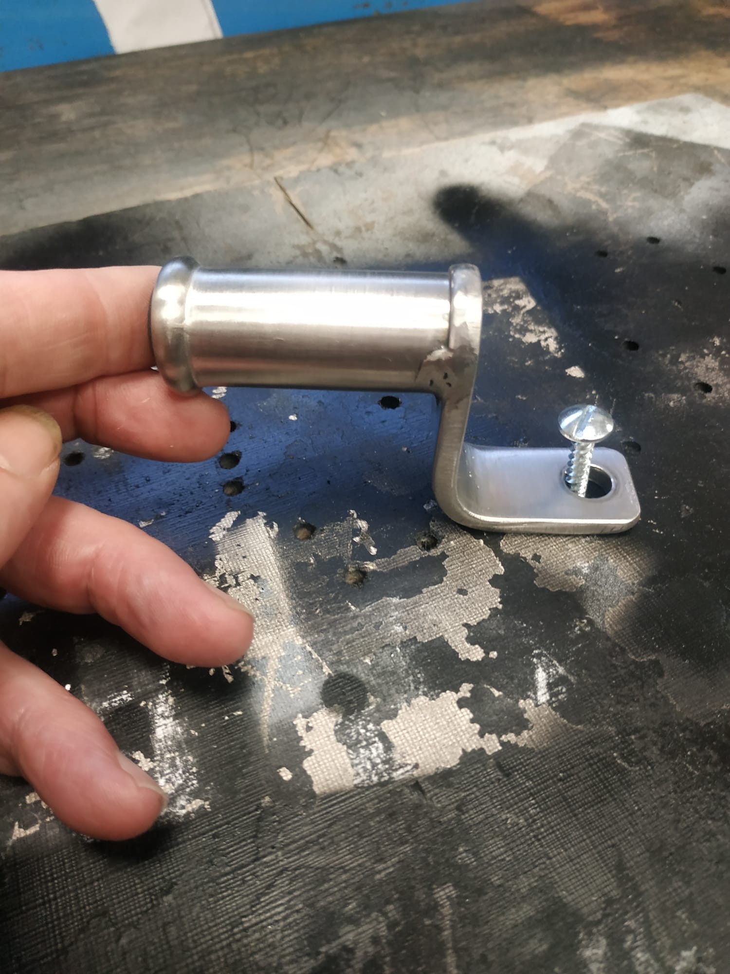

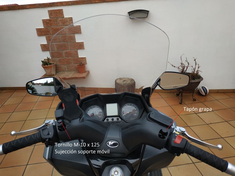

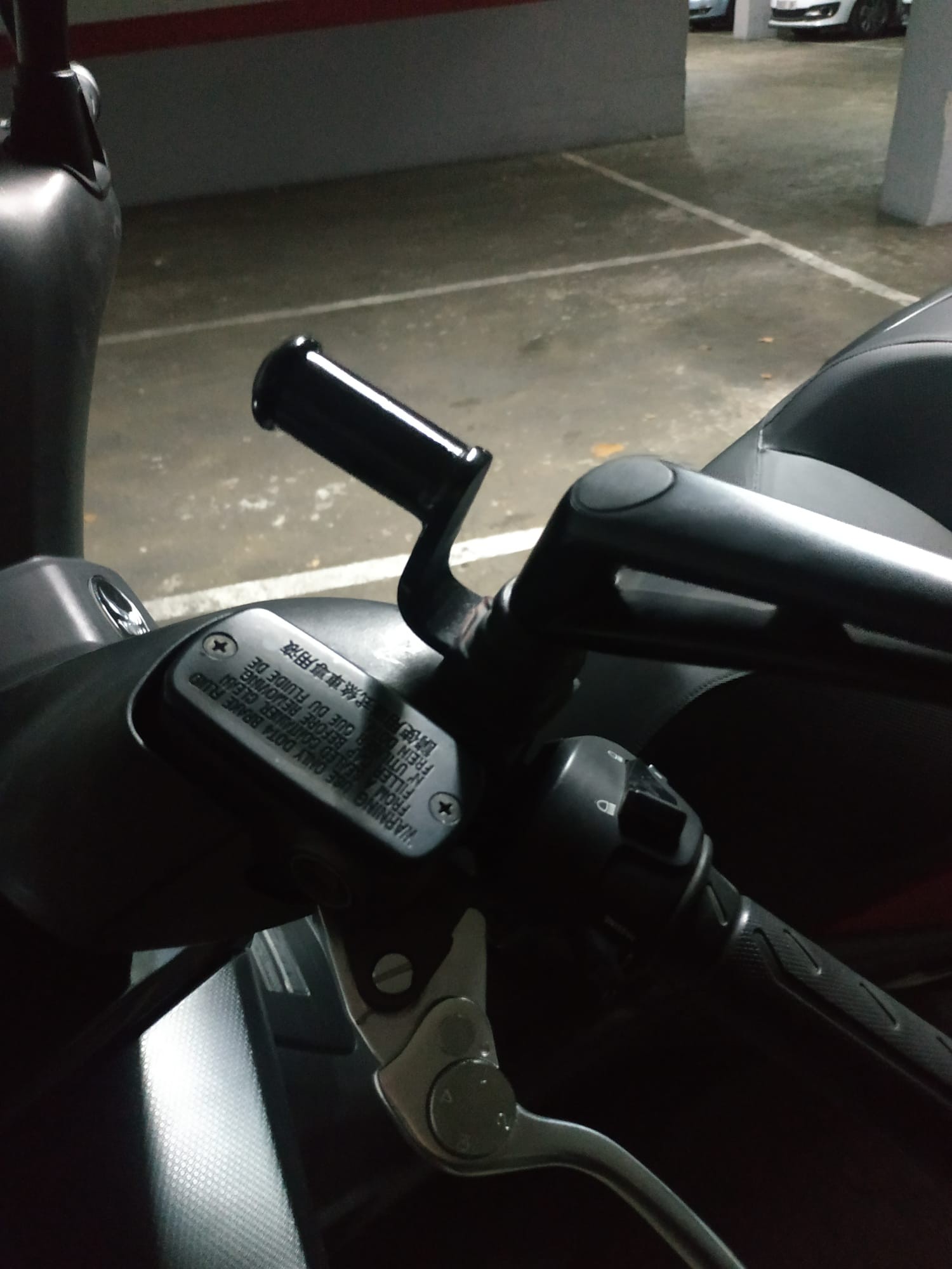

	Seguramente cada uno se busca la manera de colocar G.P.S. o movil en la moto. Yo tengo una <abbr title="SuperDink">SD</abbr> 350i. Esta mañana me he decidido a hacerlo y colocarlo. A ver que os parece como ha quedado. He cogido una pletina de 4mm y he hecho una escuadra y taladrado de 11 mm. para sujetar con la tuerca del espejo. En la parte superior le he soldado un manguito de 22mm. que tengo de fontanería, cortado y taponado. He aprovechado el reborde. Todo inox. material y electrodo. Al final me he decidido a pintarlo de negro. Queda más disimulado. Le he dado una mano de imprimación, 2 manos de negro y colocado, haciendo con el cutter y midiendo bien antes una pequeña ventana en la goma tipo fuelle que tiene el espejo en la parte que tapa la rosca, más bien justa para que no se mueva. Pongo unas fotos y a ver si lo mando bien. Me gustaría subir un cable con toma de carga al lado para que no cuelgue el cable hasta la guantera izda. Ya miraré por ahí a ver como se puede desmontar. Bueno, Un saludo.
</p>
<p><a href="https://www.forokymco.es/uploads/monthly_2023_02/1.jpg.54185d56a95eb0f075f1a24b5d8e3b65.jpg" class="ipsAttachLink ipsAttachLink_image"><img data-fileid="44953" src="https://www.forokymco.es/applications/core/interface/js/spacer.png" data-src="https://www.forokymco.es/uploads/monthly_2023_02/1.thumb.jpg.a59d124b495aba0671f8bb3405d6c57f.jpg" data-ratio="133,33" width="576" class="ipsImage ipsImage_thumbnailed" alt="1.jpg"></a></p>
<p><a href="https://www.forokymco.es/uploads/monthly_2023_02/2.jpg.a823ce758475c6671c067e4efa21c3ce.jpg" class="ipsAttachLink ipsAttachLink_image"><img data-fileid="44954" src="https://www.forokymco.es/applications/core/interface/js/spacer.png" data-src="https://www.forokymco.es/uploads/monthly_2023_02/2.thumb.jpg.e9cd8aeb6e80af9f0c30203aa324d85a.jpg" data-ratio="133,33" width="576" class="ipsImage ipsImage_thumbnailed" alt="2.jpg"></a></p>
<p><a href="https://www.forokymco.es/uploads/monthly_2023_02/3.jpg.8baca3a1d55a69f306843b1dd7dfe85d.jpg" class="ipsAttachLink ipsAttachLink_image"><img data-fileid="44955" src="https://www.forokymco.es/applications/core/interface/js/spacer.png" data-src="https://www.forokymco.es/uploads/monthly_2023_02/3.thumb.jpg.800b596f426c642913f057ef381e1e9e.jpg" data-ratio="100" width="768" class="ipsImage ipsImage_thumbnailed" alt="3.jpg"></a></p>
<p><a href="https://www.forokymco.es/uploads/monthly_2023_02/4.jpg.3fb75f4896cbdb560f2723f8984d0d8d.jpg" class="ipsAttachLink ipsAttachLink_image"><img data-fileid="44956" src="https://www.forokymco.es/applications/core/interface/js/spacer.png" data-src="https://www.forokymco.es/uploads/monthly_2023_02/4.thumb.jpg.8ec9f7860bde394151d167b20e07bf27.jpg" data-ratio="133,33" width="576" class="ipsImage ipsImage_thumbnailed" alt="4.jpg"></a></p>
<p><a href="https://www.forokymco.es/uploads/monthly_2023_02/5.jpg.9ff11449fc9bc73490fc74956345ab99.jpg" class="ipsAttachLink ipsAttachLink_image"><img data-fileid="44957" src="https://www.forokymco.es/applications/core/interface/js/spacer.png" data-src="https://www.forokymco.es/uploads/monthly_2023_02/5.thumb.jpg.c963e9b3a4c07747a8b948cb1669fadc.jpg" data-ratio="133,33" width="576" class="ipsImage ipsImage_thumbnailed" alt="5.jpg"></a></p>
<p><a href="https://www.forokymco.es/uploads/monthly_2023_02/6.jpg.ebe2f42f1d9ca8c4874f72a10f6da334.jpg" class="ipsAttachLink ipsAttachLink_image"><img data-fileid="44958" src="https://www.forokymco.es/applications/core/interface/js/spacer.png" data-src="https://www.forokymco.es/uploads/monthly_2023_02/6.thumb.jpg.60505ad2b033265eca3201e2020e05f0.jpg" data-ratio="133,33" width="576" class="ipsImage ipsImage_thumbnailed" alt="6.jpg"></a></p>
<p><a href="https://www.forokymco.es/uploads/monthly_2023_02/7.jpg.035c42d97b558ff2a418d0ae4cb4cf2d.jpg" class="ipsAttachLink ipsAttachLink_image"><img data-fileid="44959" src="https://www.forokymco.es/applications/core/interface/js/spacer.png" data-src="https://www.forokymco.es/uploads/monthly_2023_02/7.thumb.jpg.19c69a71734ea8ab091bd287601de5a6.jpg" data-ratio="133,33" width="576" class="ipsImage ipsImage_thumbnailed" alt="7.jpg"></a></p>]]></description><guid isPermaLink="false">47128</guid><pubDate>Sun, 12 Feb 2023 15:13:53 +0000</pubDate></item><item><title>Freno de estacionamiento dise&#xF1;ado maneta original</title><link>https://www.forokymco.es/topic/48411-freno-de-estacionamiento-dise%C3%B1ado-maneta-original/</link><description><![CDATA[<p>

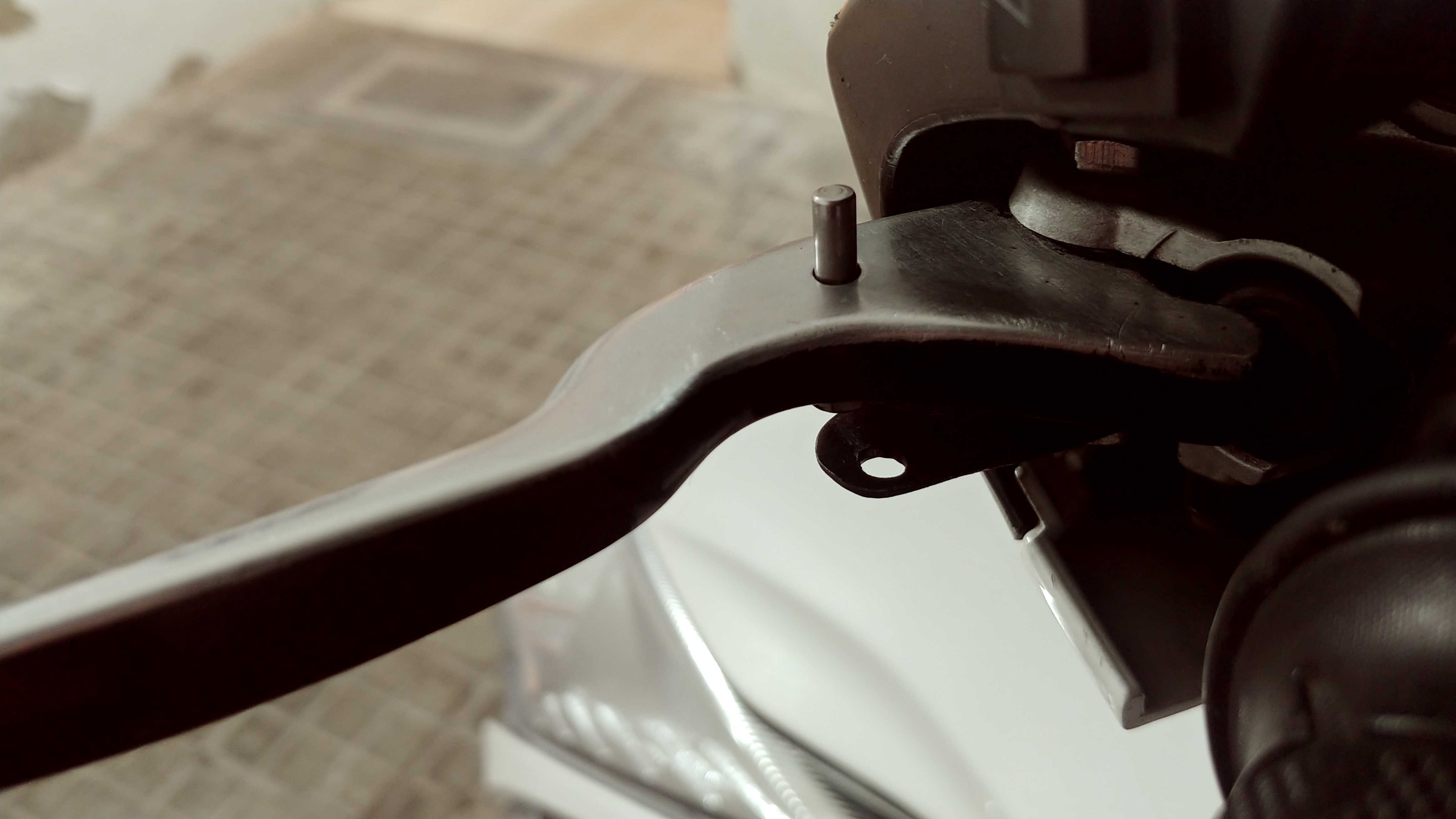

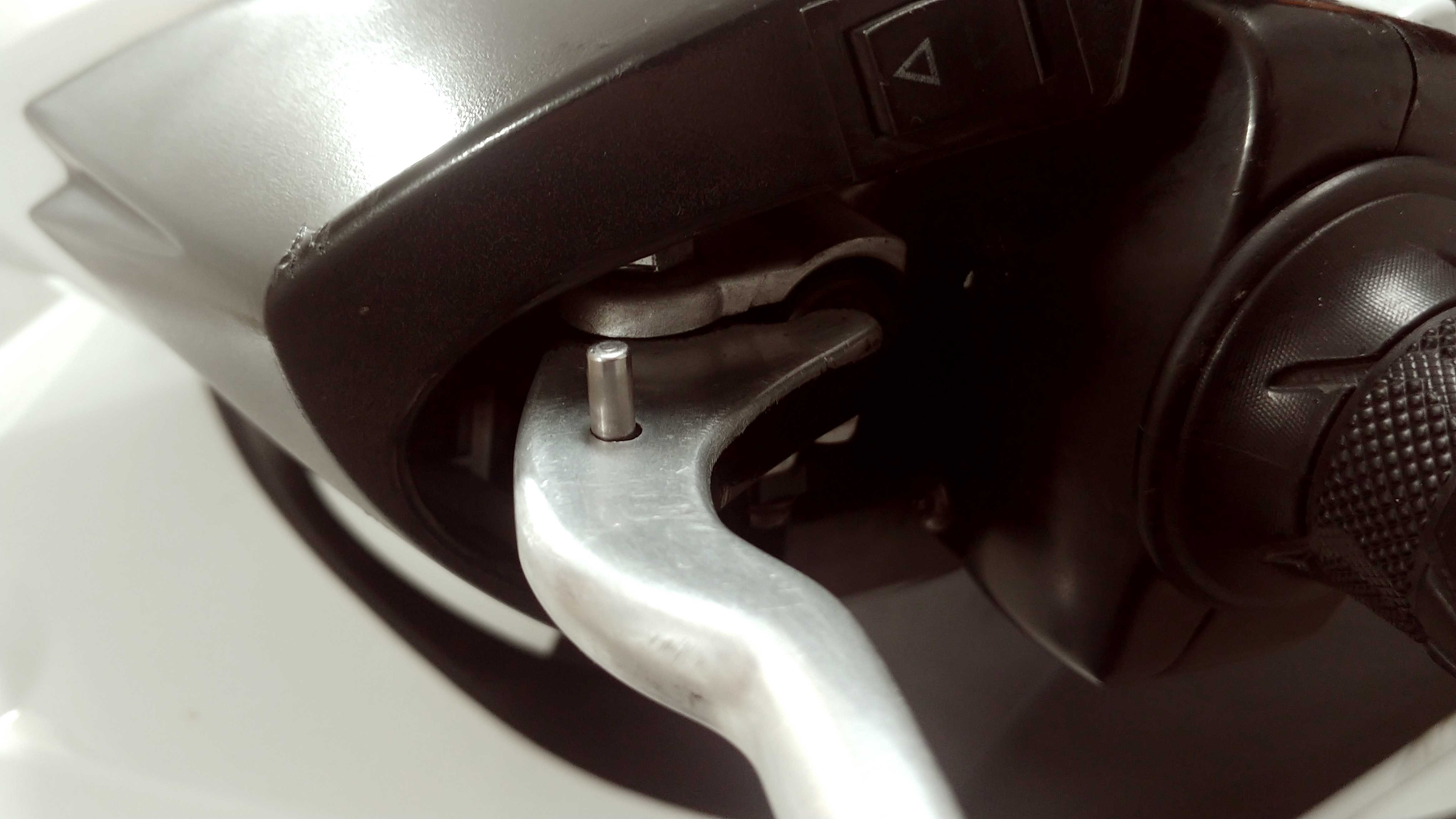

	<em>Tengo un freno de estacionamiento de "Ingeniería Andaluza", instalado en maneta original. Adjuntare fotos.</em>
</p>
<p>
	<em>Es bricolage, Solo para la maneta izquierda, no aconsejo instalarlos en la maneta derecha, ya que en un olvido podrías derrapar y caer.</em>
</p>
<p>
	<em>Os dejo las imágenes para el que se anime. Es muy práctico y no sé porqué no lo traen todas de fábrica ya que es muy simple y una gran medida de seguridad.</em>
</p>
<p>
	<em>Saludos, Sattel.</em>
</p>
<p>

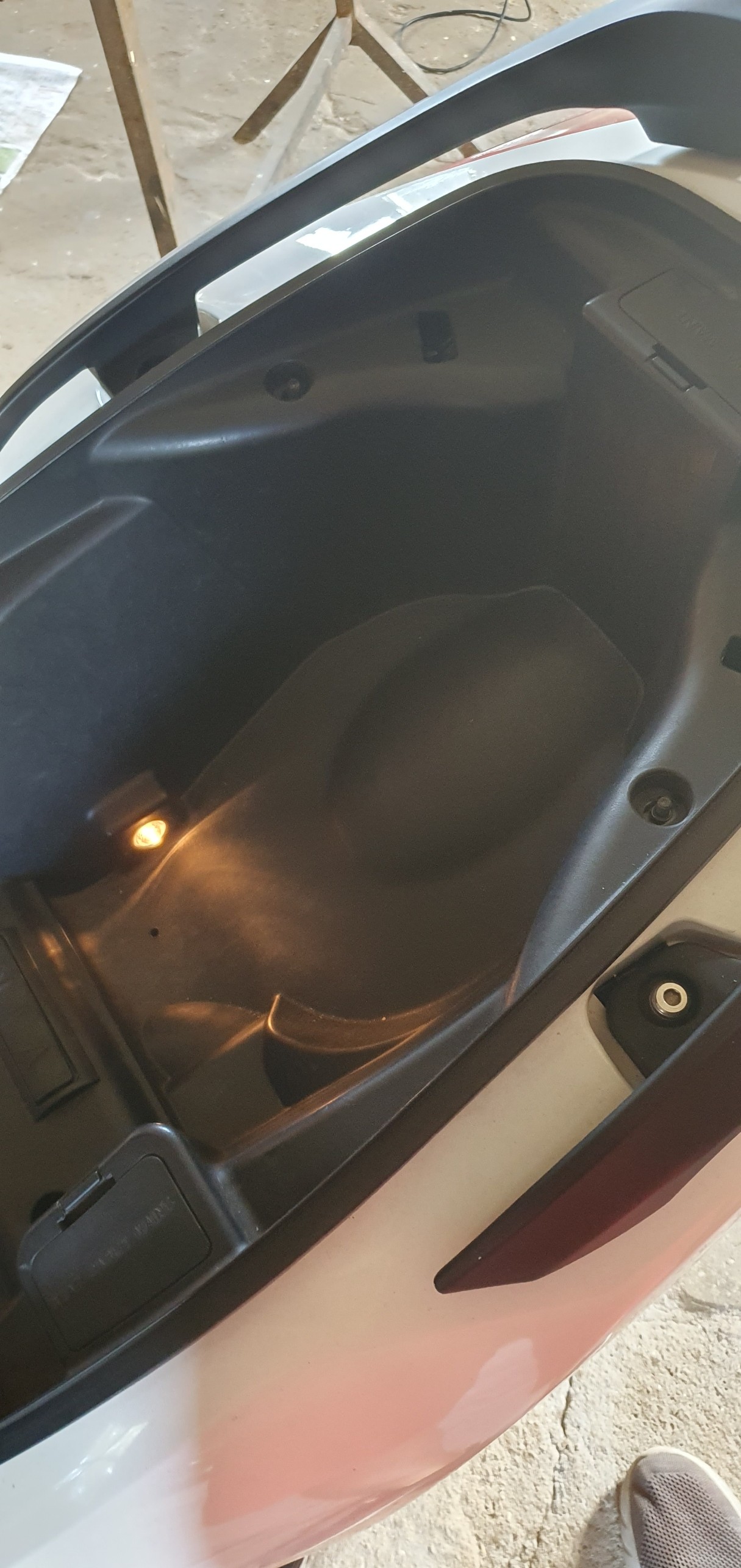

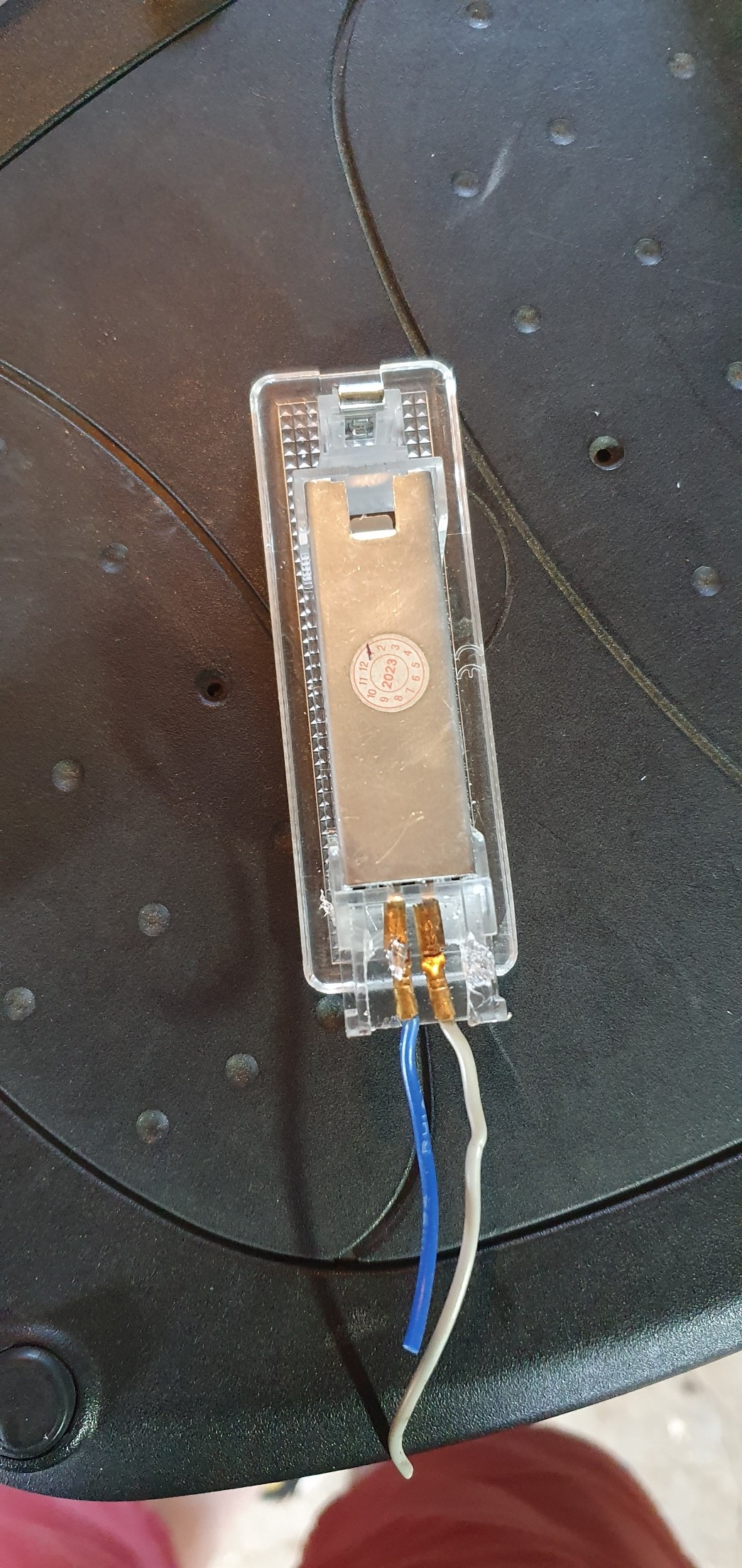

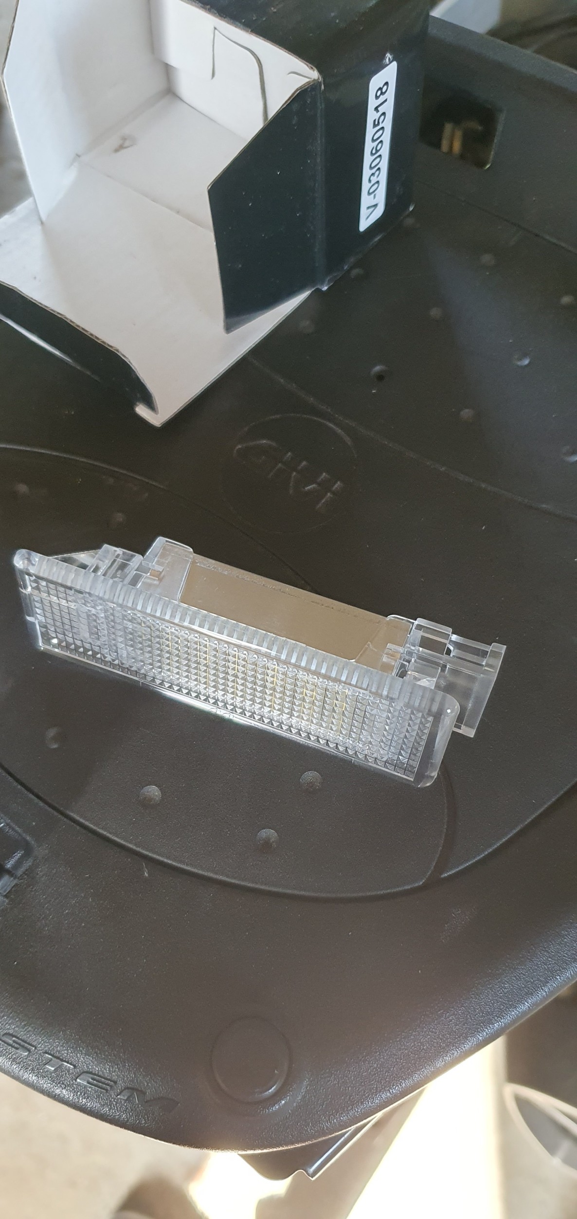

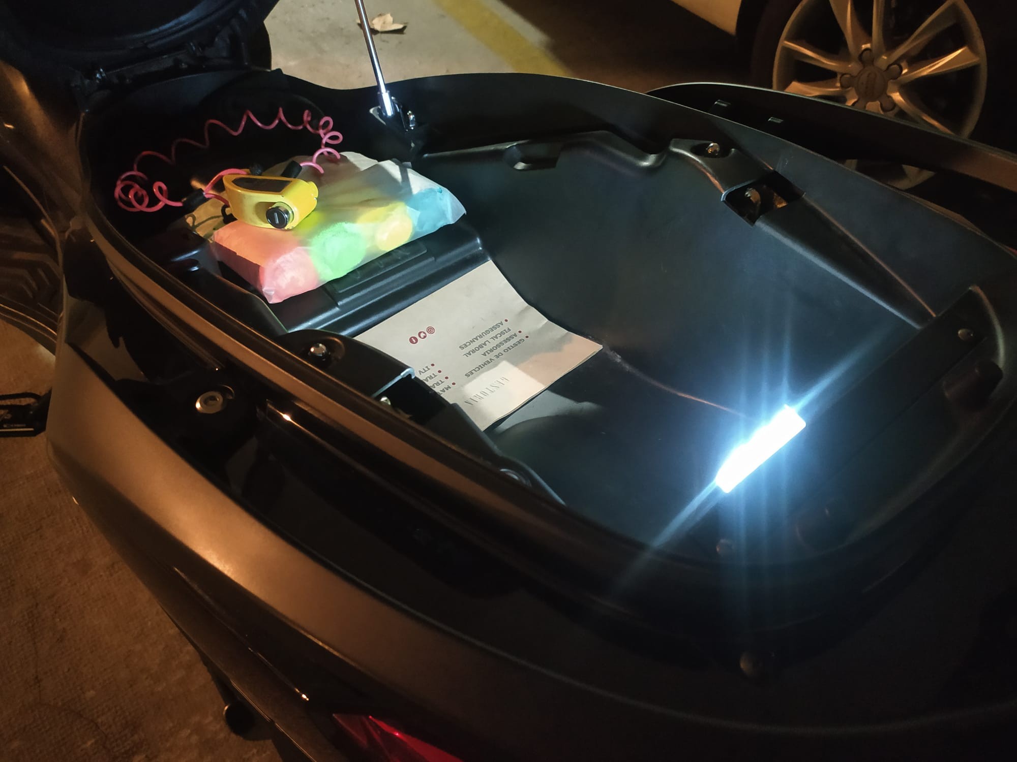

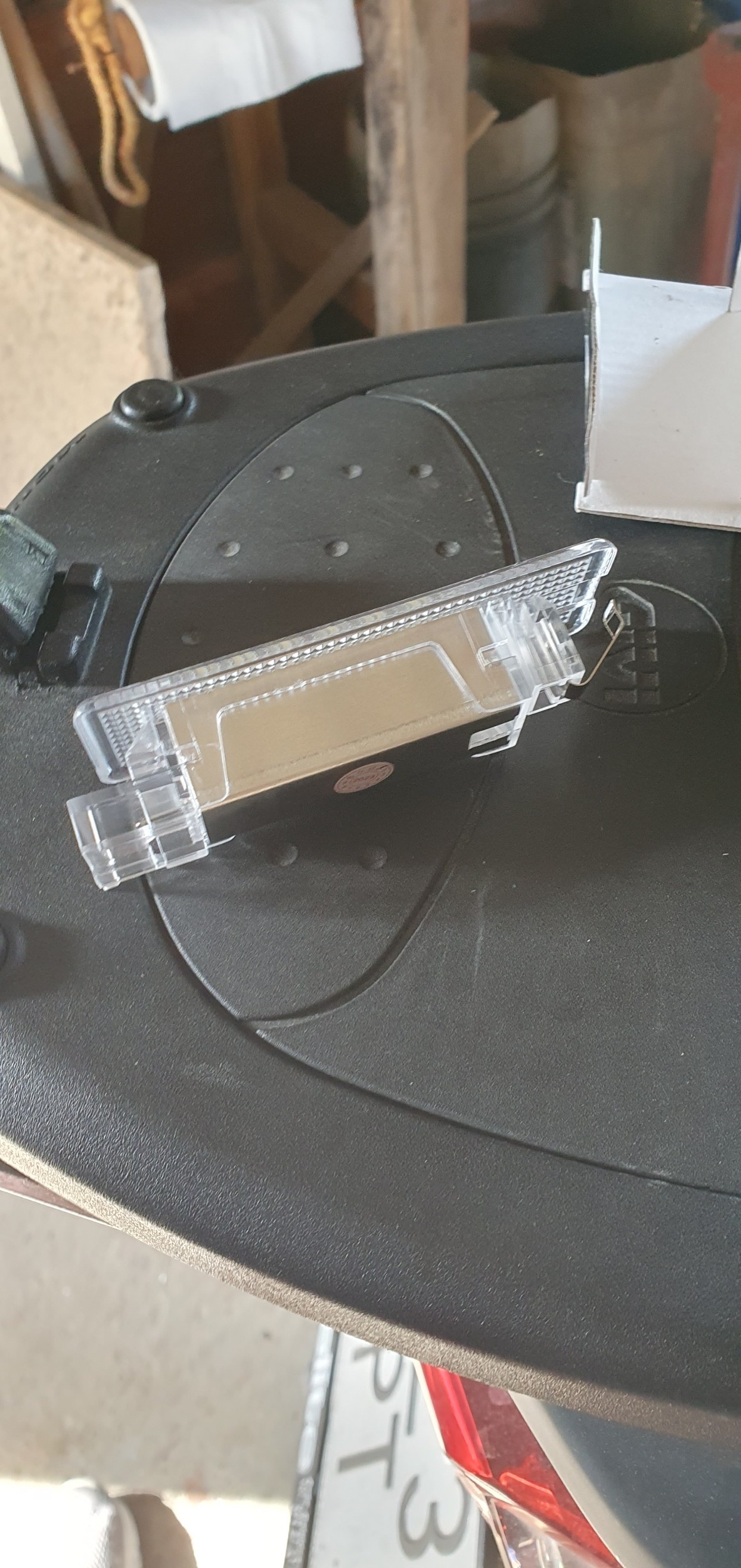

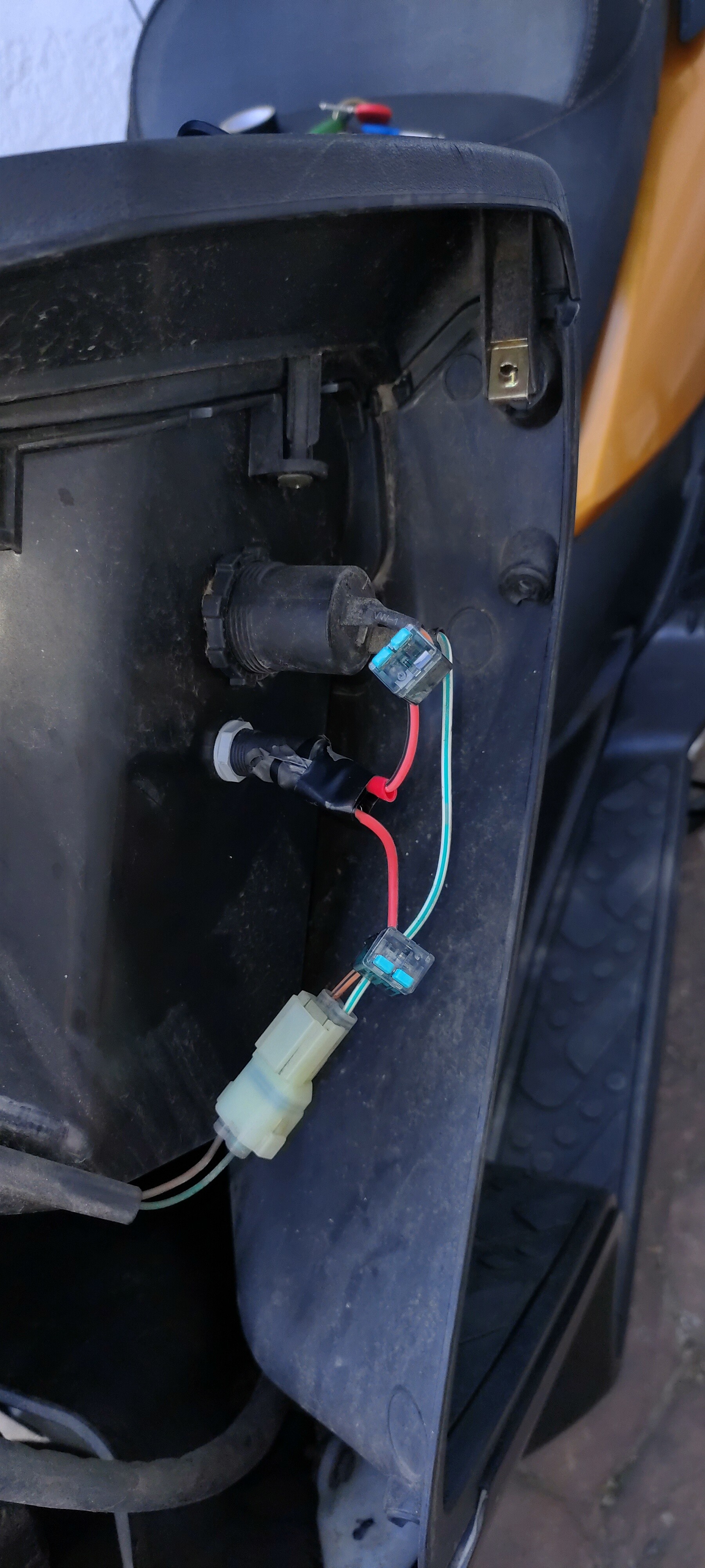

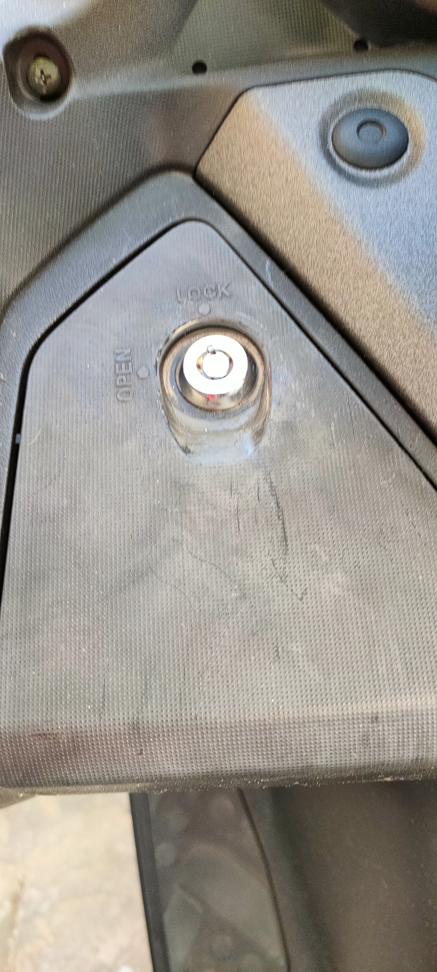

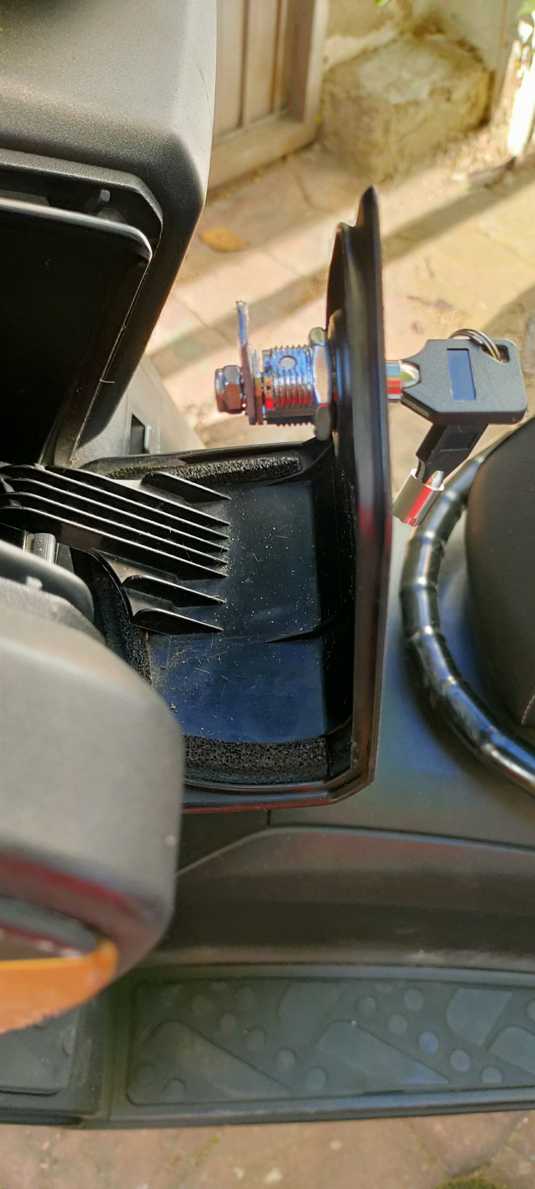

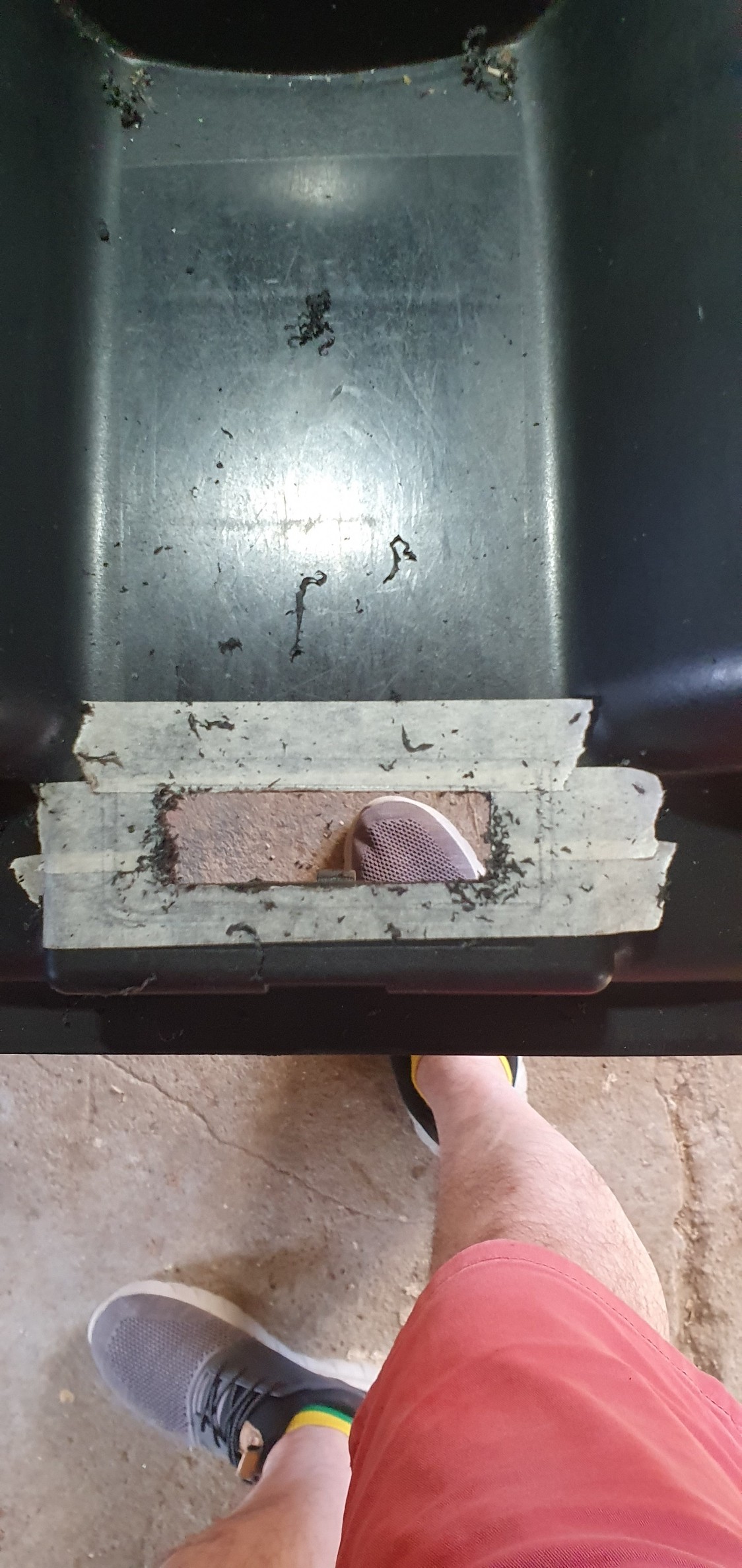

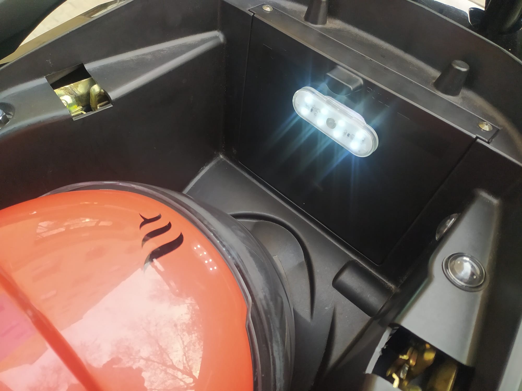

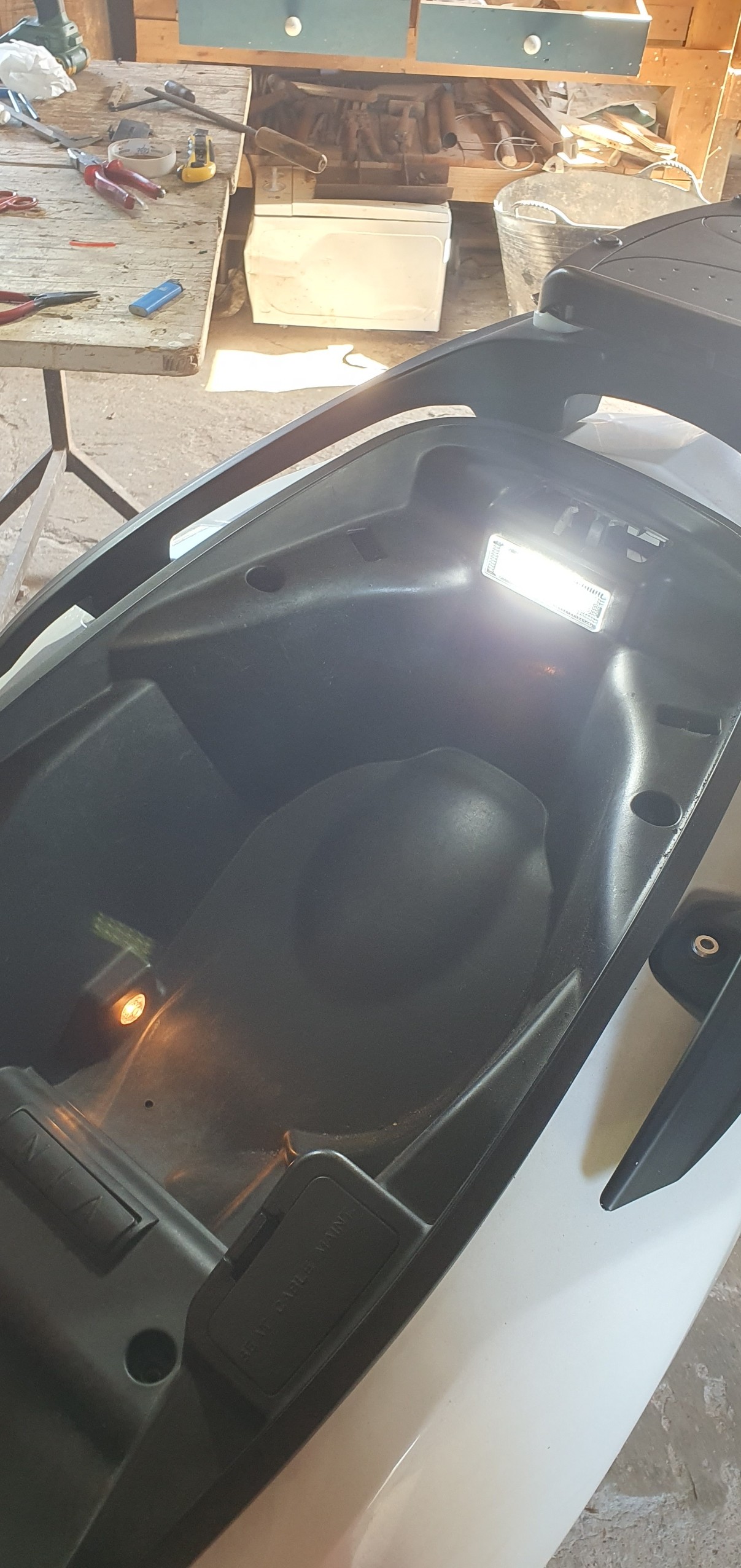

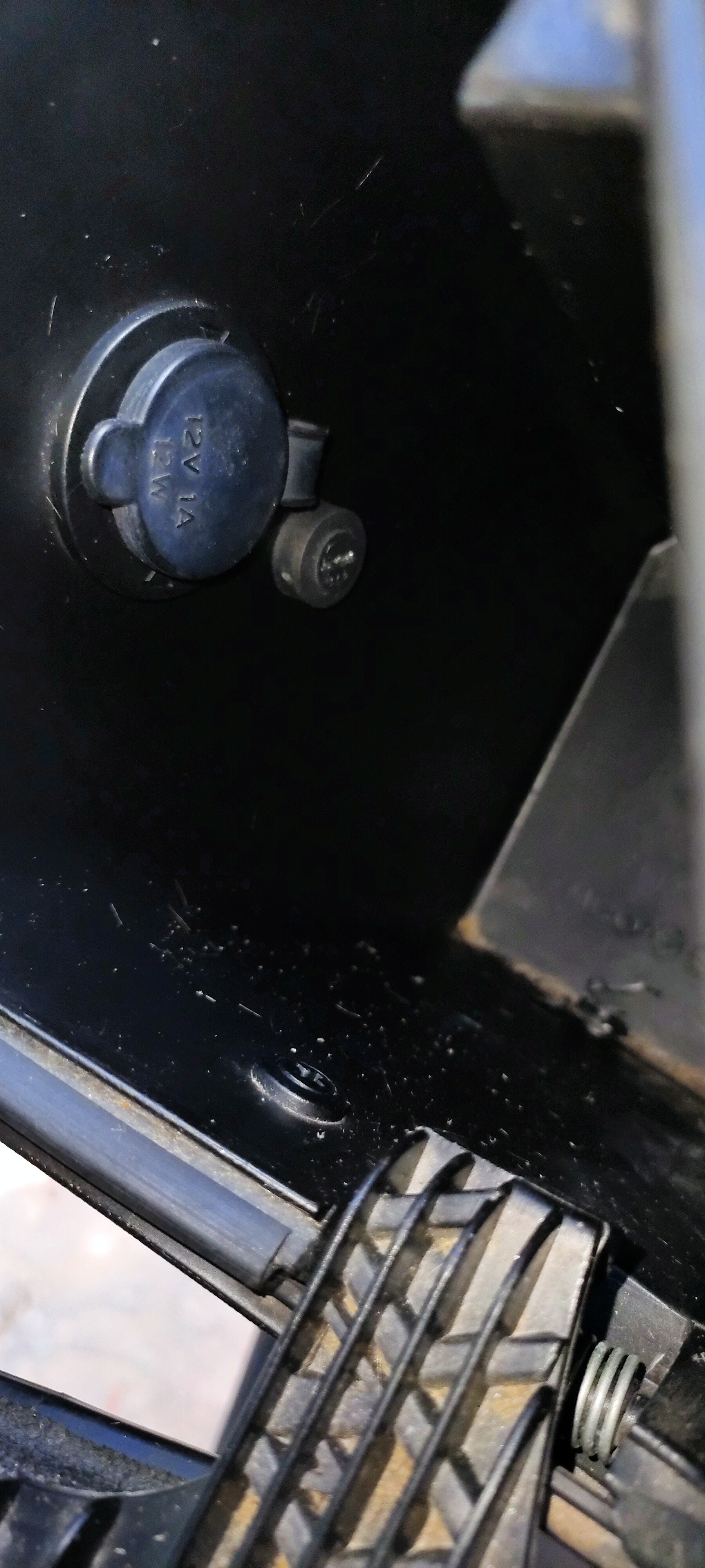

	Esta semana he montado un par de "cosilla" que, como siempre, he comprado a través de Aliexpress, una es un conector con cable (la tapa negra de plástico del conector también la encontrarás en Aliexpress) que conectado directamente a la batería por si me vuelvo a quedar "colgado" y poder arrancar la moto con un arrancador sin tener que desmontar nada. La otra cosa que he comprado es una luz para el baúl que funciona con batería recargable por usb y va instalado con velcro, <span></span>como podéis ver ilumina muy bien el baúl. Os paso los enlaces por su os interesa:
</div>
<div style="background-color:#ffffff;color:#050505;font-size:18.75px;">
	Cable - <span><a href="https://www.forokymco.es/redirect/?to=https://es.aliexpress.com/item/1005003700160824.html?search_direct=true&amp;spm=a2g0o.productlist.0.0&amp;gatewayAdapt=glo2esp&amp;fbclid=IwAR0oRmFIbqQITGjUftz8w9lJBJq-Xf3Z71YvbbB0oCtW_lWF7xaW8Hquulo" rel="external nofollow" style="background-color:transparent;border-style:none;border-width:0px;padding:0px;text-align:inherit;">https://es.aliexpress.com/item/1005003700160824.html...</a></span>
</div>
	Luz baúl - <span><a href="https://www.forokymco.es/redirect/?to=https://es.aliexpress.com/item/1005005506769385.html?search_direct=true&amp;spm=a2g0o.productlist.0.0&amp;gatewayAdapt=glo2esp&amp;fbclid=IwAR3weXZA41Gj1iBZHhtgyefUn3vpnSq8eVfJV4cpeHqxJhzVCOey34Ftp8g" rel="external nofollow" style="background-color:transparent;border-style:none;border-width:0px;padding:0px;text-align:inherit;">https://es.aliexpress.com/item/1005005506769385.html...</a></span>
</div>
	Arrancador - <span><a href="https://www.forokymco.es/redirect/?to=https://es.aliexpress.com/item/1005005121968991.html?search_direct=true&amp;spm=a2g0o.productlist.0.0&amp;gatewayAdapt=glo2esp&amp;fbclid=IwAR0PZ_YfMhmSQ7nwVLPkhcMQie8QlqL9tnFxWjmHiqdqeQ9TBkz9OxTp6ww" rel="external nofollow" style="background-color:transparent;border-style:none;border-width:0px;padding:0px;text-align:inherit;">https://es.aliexpress.com/item/1005005121968991.html...</a></span>
</div>
<p><a href="https://www.forokymco.es/uploads/monthly_2024_02/ImagendeWhatsApp2024-02-06alas10_49.21_66582c16.jpg.2cd87ee135931261ab7e65832fa8d2ce.jpg" class="ipsAttachLink ipsAttachLink_image" ><img data-fileid="45567" src="https://www.forokymco.es/applications/core/interface/js/spacer.png" data-src="https://www.forokymco.es/uploads/monthly_2024_02/ImagendeWhatsApp2024-02-06alas10_49.21_66582c16.thumb.jpg.56c725a38d1084a5e35f00db05551c1c.jpg" data-ratio="75" width="768" class="ipsImage ipsImage_thumbnailed" alt="Imagen de WhatsApp 2024-02-06 a las 10.49.21_66582c16.jpg"></a></p>
<p><a href="https://www.forokymco.es/uploads/monthly_2024_02/ImagendeWhatsApp2024-02-06alas10_49.21_a099da5a.jpg.0976da8adeee0f8e8b20403741b734d5.jpg" class="ipsAttachLink ipsAttachLink_image" ><img data-fileid="45568" src="https://www.forokymco.es/applications/core/interface/js/spacer.png" data-src="https://www.forokymco.es/uploads/monthly_2024_02/ImagendeWhatsApp2024-02-06alas10_49.21_a099da5a.thumb.jpg.ef9274fdf41c92760696ac1a9766c28b.jpg" data-ratio="75" width="768" class="ipsImage ipsImage_thumbnailed" alt="Imagen de WhatsApp 2024-02-06 a las 10.49.21_a099da5a.jpg"></a></p>
<p><a href="https://www.forokymco.es/uploads/monthly_2024_02/ImagendeWhatsApp2024-02-06alas10_49.21_d7261da0.jpg.7fb9bb4bbe520558c7bec702d249cc86.jpg" class="ipsAttachLink ipsAttachLink_image" ><img data-fileid="45569" src="https://www.forokymco.es/applications/core/interface/js/spacer.png" data-src="https://www.forokymco.es/uploads/monthly_2024_02/ImagendeWhatsApp2024-02-06alas10_49.21_d7261da0.thumb.jpg.874c41a7f9d32c9eff74ebcb12618fd9.jpg" data-ratio="75" width="768" class="ipsImage ipsImage_thumbnailed" alt="Imagen de WhatsApp 2024-02-06 a las 10.49.21_d7261da0.jpg"></a></p>
<p><a href="https://www.forokymco.es/uploads/monthly_2024_02/ImagendeWhatsApp2024-02-06alas10_49.21_db2855d4.jpg.e68d4336f6b0b518ed955ac322d63eb1.jpg" class="ipsAttachLink ipsAttachLink_image" ><img data-fileid="45570" src="https://www.forokymco.es/applications/core/interface/js/spacer.png" data-src="https://www.forokymco.es/uploads/monthly_2024_02/ImagendeWhatsApp2024-02-06alas10_49.21_db2855d4.thumb.jpg.363240bfceeba3df61dc25cf03675844.jpg" data-ratio="75" width="768" class="ipsImage ipsImage_thumbnailed" alt="Imagen de WhatsApp 2024-02-06 a las 10.49.21_db2855d4.jpg"></a></p>]]></description><guid isPermaLink="false">48400</guid><pubDate>Tue, 06 Feb 2024 10:16:42 +0000</pubDate></item><item><title>Cierre de guantera instalado!!</title><link>https://www.forokymco.es/topic/45526-cierre-de-guantera-instalado/</link><description><![CDATA[<p>
	Quiero dar las gracias a todos los foreros que han aportado el brico de poner un cierre con llave a la guantera. Según recibí mi <abbr title="SuperDink">SD</abbr> me he puesto manos a la obra para mejorarla.
</p>
<p>
	Mañana intentaré actualizar con un brico del cargador de mechero. Os iré contando.

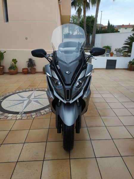

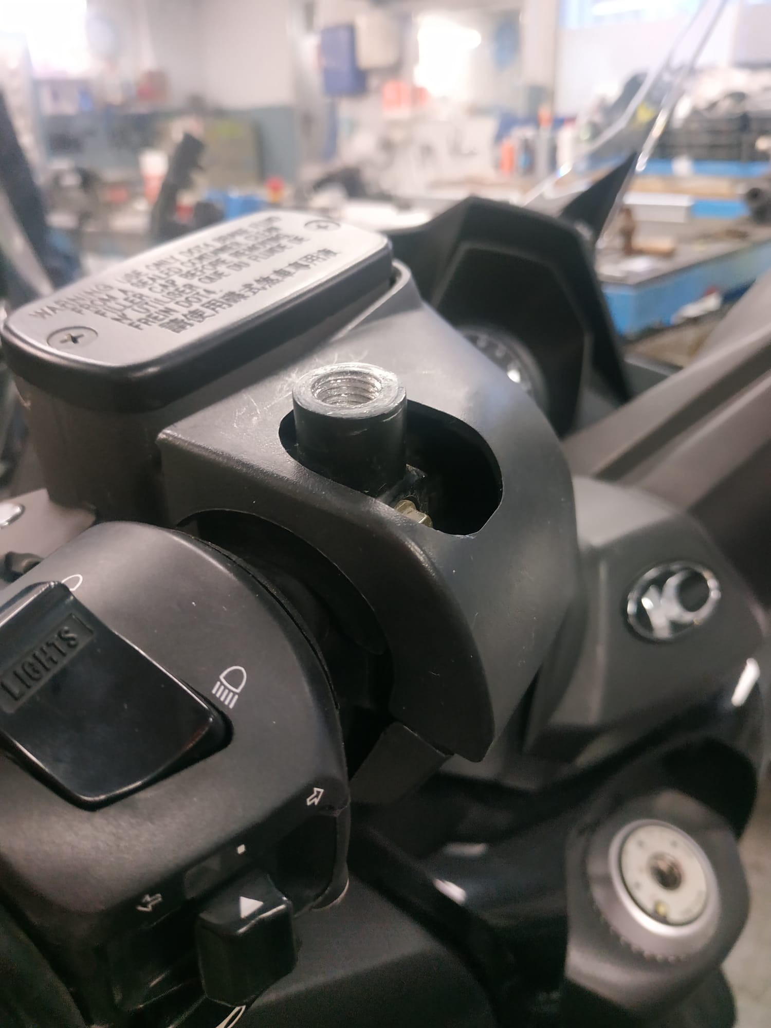

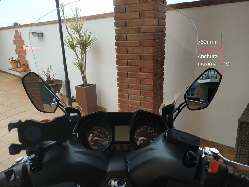

	Hola compañeros.
</p>
<p>

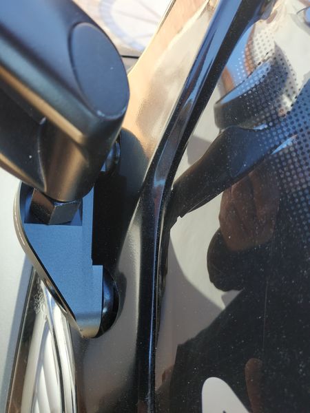

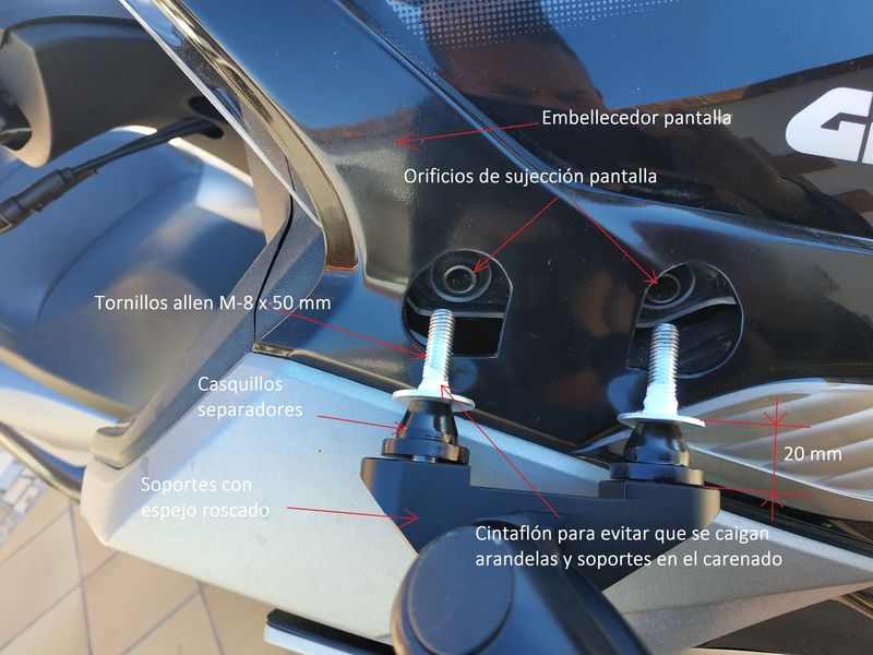

	Hoy voy a pasaros un brico de colocar los espejos originales en la cúpula.de la Superdinh 350, que también sirve para la 125
</p>
<p>
	He partido de la base de comprar unos soportes chinos que habréis visto por internet.
</p>
<p>
	Previamente desmonté el embellecedor negro que lleva la pantalla. Se desmonta muy fácil: tirando hacia arriba con cuidado de la pieza que lleva en el morro, soltando después el remache o grapa de plástico que aparece debajo de la pieza que hemos quitado (se aprieta con un bolígrafo en el centro y se saca la grapa), después se tira con cuidado del embellecedor negro hacia abajo dándole a la vez algún golpecito con la mano plana en la parte superior del mismo (en ambas puntas).
</p>
<p>
	Una vez extraído el embellecedor, tenemos los tornillos de la pantalla (no hace falta quitar la pantalla, pero si quisiéramos desmontarla, lleva 2 tornillos allen a cada lado y un tornillo oculto en el centro, bajo el logotipo de Kymco), sacando los tornillos de la pantalla, se comprueba que los soportes comprados coinciden con los agujeros donde van los tornillos.
</p>
<p>
	Después, viene lo más difícil: Hay que agujerear el embellecedor para que los soportes acoplen, yo lo he tenido más difícil, pero para vosotros, he preparado una plantilla de papel, que solo hay que imprimirla y recortarla, sirve para ambos lados dándole la vuelta. Se plantea la plantilla recortada sobre uno de los extremos del embellecedor, y se marcan los orificios con un rotulador, después lo mismo en el otro extremo.
</p>
<p>
	Los agujeros se pueden hacer con broca para madera de 25 mm (broca de mariposa, o de corona), pero yo aconsejo hacerlos más pequeños y luego ajustarlos con una lima de media caña (yo lo hice con una de 6"), como es plástico ABS se trabaja bien,  es mejor ir probando con el embellecedor en el sitio para ajustarlos bien, ya que puede haber alguna diferencia de la plantilla de una moto a otra.
</p>
<p>
	Una vez que se consigue ajustar los orificios para que entren los soportes, hay que ir probando en el sitio con unos tornillos de M-8 x 50 allen que los encontraréis en cualquier ferretería, pueden ser galvanizados o de inox. también necesitaréis unos separadores de 20 mm de longitud para que hagan tope en la pantalla y en el soporte, yo les puse Teflón en cinta en la rosca del tornillo para que al probar no se me cayeran dentro del carenado.
</p>
<p>
	Después de lijar un poco las zonas de los agujeros, se pueden pintar con mucho cuidado por la parte interior con un spray de pintura negra brillante (yo utilicé uno de los chinos y me quedó bien).
</p>
<p>
	Veréis que los soportes quedan inclinados, por eso hay que hacer los orificios grandes para que estos no aprieten contra el plástico embellecedor, si no que el apriete vaya a los casquillos separadores y el conjunto quede fuerte y sólido.
</p>
<p>
	Los espejos hay que roscarlos cada uno en su soporte antes de atornillar los soportes a la cúpula, se aprovecha la tuerca del espejo para una vez posicionado el bastón, apretarla y que quede fijo.
</p>
<p>
	Los orificios roscados donde iban los espejos de origen se pueden tapar con tornillos, yo utilicé una grapa de las que se usan en las tapicerías de furgonetas y la pinté de negro con el mismo spray, y en el otro orificio puse el soporte para el móvil.
</p>
<p>
	Os paso las fotos y la plantilla, si alguno quiere saber algún detalle más, que me lo diga.
</p>
<p>
	Ah, los espejos puestos van de maravilla, y la anchura es un poco mayor que la anchura máxima de la moto, pero como se pueden girar en vertical, quedan más escondidos y tendría que poder pasar la ITV
</p>
<p>
	Se me olvidaba, llevo la pantalla Givi y la tuve que recortar de anchura, os paso las fotos para que la veáis.
</p>
<p>
	Un saludo
</p>

<p><a href="https://www.forokymco.es/uploads/monthly_2020_02/5e44f1b9b78af_Anchuramximaespejos.jpg.3744ce9b8cb81ccf3daeb2ccb244b72f.jpg" class="ipsAttachLink ipsAttachLink_image"><img data-fileid="40697" src="https://www.forokymco.es/applications/core/interface/js/spacer.png" class="ipsImage ipsImage_thumbnailed" alt="Anchura máxima espejos.jpg" data-src="https://www.forokymco.es/uploads/monthly_2020_02/5e44f1ba0299b_Anchuramximaespejos.thumb.jpg.bfc79fd827964875aa2455d4790d1bab.jpg" width="768" data-ratio="75"></a></p>]]></description><guid isPermaLink="false">38359</guid><pubDate>Tue, 11 Feb 2020 19:35:20 +0000</pubDate></item><item><title>Transmision Scooter - Revision Completa</title><link>https://www.forokymco.es/topic/48151-transmision-scooter-revision-completa/</link><description><![CDATA[<p>

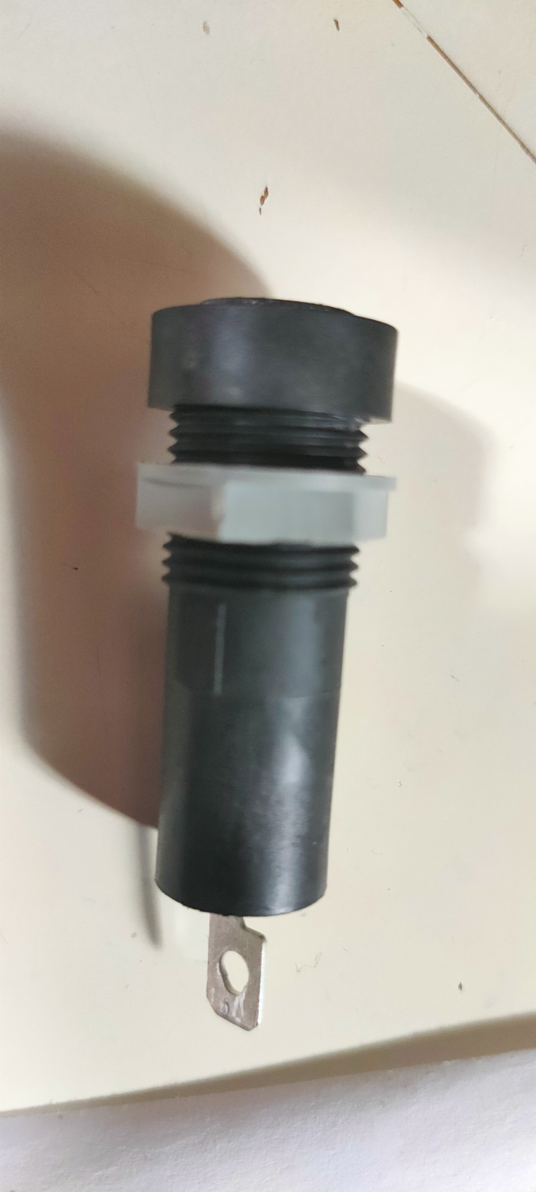

	Buenas, hace poco que adquirí la superdink de 2015. Al enchufar el cargador de móvil de la guantera este no funcionaba. Buscando información en el foro vi que sería el fusible. Viendo todo el jaleo que había que montar decidí hacer un invento para hacerlo más accesible.
</p>
<p>
	Compré un portafusibles empotrable para ponerlo en la guantera y tras hacerle un agujero lo deje instalado. Coste total de la mejora 3,50 (portafusibles y 10 fusibles de 1A).
</p>
<p>
	Adjunto fotos del invento, la instalación y como queda.
</p>
<p>
	Si alguno quiere instalarlo y quiere más información que me avise. Lo compre en una tienda de Majadahonda (Madrid).
</p>
<p>
	Saludos!!!
</p>

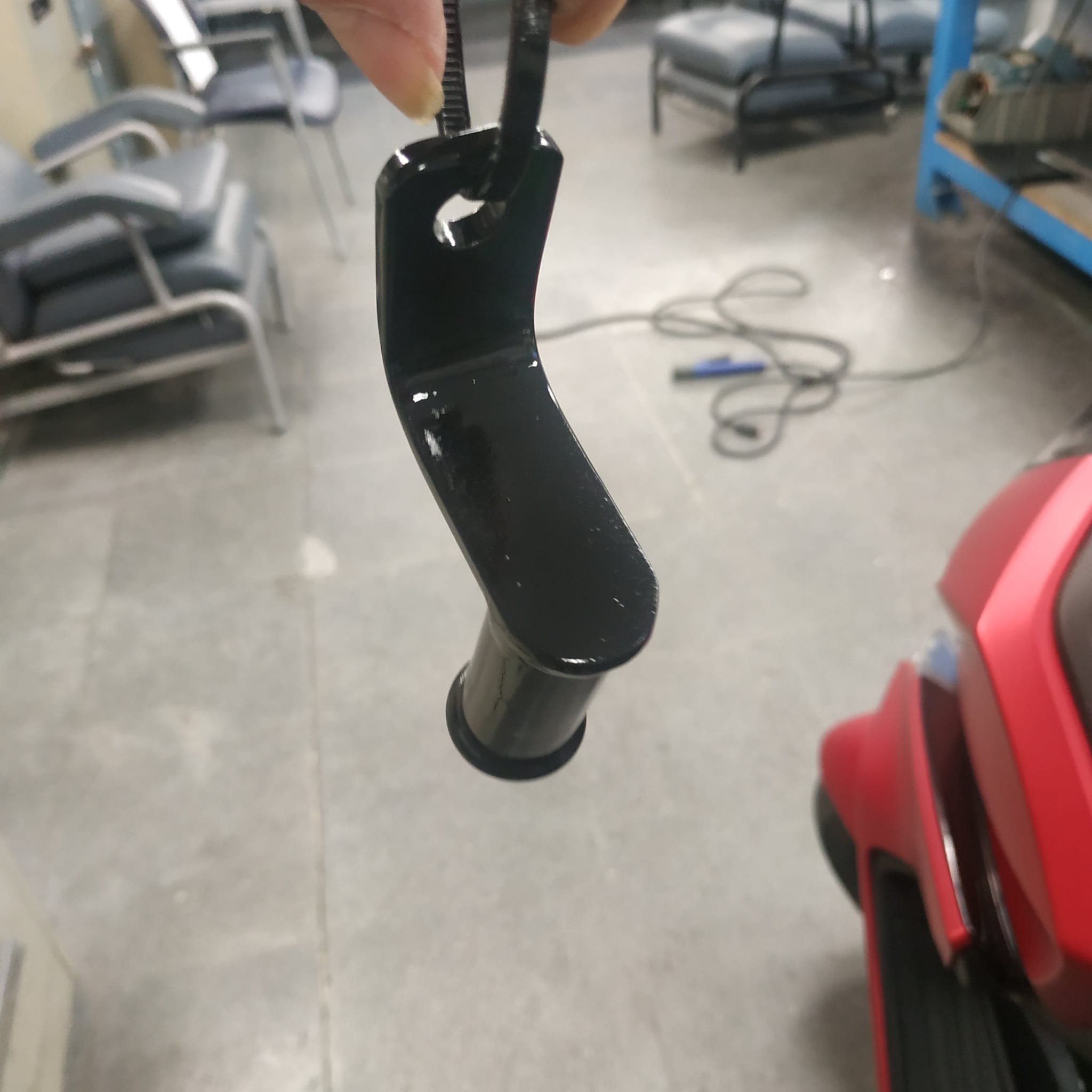

	Buenas tenia por el garaje  unas pletinas de un centimetro y visto los precios que tiene los anclajes algo decentes (una pasta) me he decidido a hacer uno para una plaza de garaje que tengo y cuando la deje alli aparcada pues tener algo mas de seguridad , os dejo unas fotitos
</p>
<p><a href="https://www.forokymco.es/uploads/monthly_2023_10/soldando.jpg.614b9bb7cbdb5546b2dce48118687451.jpg" class="ipsAttachLink ipsAttachLink_image" ><img data-fileid="45386" src="https://www.forokymco.es/applications/core/interface/js/spacer.png" data-src="https://www.forokymco.es/uploads/monthly_2023_10/soldando.thumb.jpg.b396326d53e95b25df18948d623ee3d4.jpg" data-ratio="56.25" width="768" class="ipsImage ipsImage_thumbnailed" alt="soldando.jpg"></a></p>
<p><a href="https://www.forokymco.es/uploads/monthly_2023_10/soldado.jpeg.f1eaeae40058c733f1902392bd391268.jpeg" class="ipsAttachLink ipsAttachLink_image" ><img data-fileid="45387" src="https://www.forokymco.es/applications/core/interface/js/spacer.png" data-src="https://www.forokymco.es/uploads/monthly_2023_10/soldado.thumb.jpeg.8bf2c9adc955ae7881dcfac5810452ba.jpeg" data-ratio="177.78" width="432" class="ipsImage ipsImage_thumbnailed" alt="soldado.jpeg"></a></p>
<p><a href="https://www.forokymco.es/uploads/monthly_2023_10/lijado.jpg.9de23d2c3b326ed6aaa40835b6e9d3dd.jpg" class="ipsAttachLink ipsAttachLink_image" ><img data-fileid="45388" src="https://www.forokymco.es/applications/core/interface/js/spacer.png" data-src="https://www.forokymco.es/uploads/monthly_2023_10/lijado.thumb.jpg.3fb5bb3c975352119e9dfcdb984492c8.jpg" data-ratio="56.25" width="768" class="ipsImage ipsImage_thumbnailed" alt="lijado.jpg"></a></p>
<p><a href="https://www.forokymco.es/uploads/monthly_2023_10/lijado1.jpg.1c9bd201211d8e4c5e505ad9429f0f51.jpg" class="ipsAttachLink ipsAttachLink_image" ><img data-fileid="45389" src="https://www.forokymco.es/applications/core/interface/js/spacer.png" data-src="https://www.forokymco.es/uploads/monthly_2023_10/lijado1.thumb.jpg.2fa99c438e1c621f96f1c58a5f1318a7.jpg" data-ratio="56.25" width="768" class="ipsImage ipsImage_thumbnailed" alt="lijado 1.jpg"></a></p><p>
	Aqui he comprobado que pasaba la cadena bien aunque ya habia medido su altura antes de cortar la pletina
</p>
<p><a href="https://www.forokymco.es/uploads/monthly_2023_10/comprobacioncadena.jpg.7acd9b59be1cb16e6ce6ba26234e243b.jpg" class="ipsAttachLink ipsAttachLink_image" ><img data-fileid="45390" src="https://www.forokymco.es/applications/core/interface/js/spacer.png" data-src="https://www.forokymco.es/uploads/monthly_2023_10/comprobacioncadena.thumb.jpg.8f5843a3b777336cbbb2faaf95ae20c9.jpg" data-ratio="177.78" width="432" class="ipsImage ipsImage_thumbnailed" alt="comprobacion cadena.jpg"></a></p>
<p><a href="https://www.forokymco.es/uploads/monthly_2023_10/soldado.jpeg.f7f31ac16be911eb7a1f792fee2011f7.jpeg" class="ipsAttachLink ipsAttachLink_image" ><img data-fileid="45392" src="https://www.forokymco.es/applications/core/interface/js/spacer.png" data-src="https://www.forokymco.es/uploads/monthly_2023_10/soldado.thumb.jpeg.3b9a734a17acb2323787ebddcc64da39.jpeg" data-ratio="177.78" width="432" class="ipsImage ipsImage_thumbnailed" alt="soldado.jpeg"></a></p>]]></description><guid isPermaLink="false">48121</guid><pubDate>Wed, 25 Oct 2023 17:06:59 +0000</pubDate></item><item><title>Cambio de Regulador de corriente de Kymco Agility City 125cc Euro3 del 2013</title><link>https://www.forokymco.es/topic/43988-cambio-de-regulador-de-corriente-de-kymco-agility-city-125cc-euro3-del-2013/</link><description><![CDATA[<p>

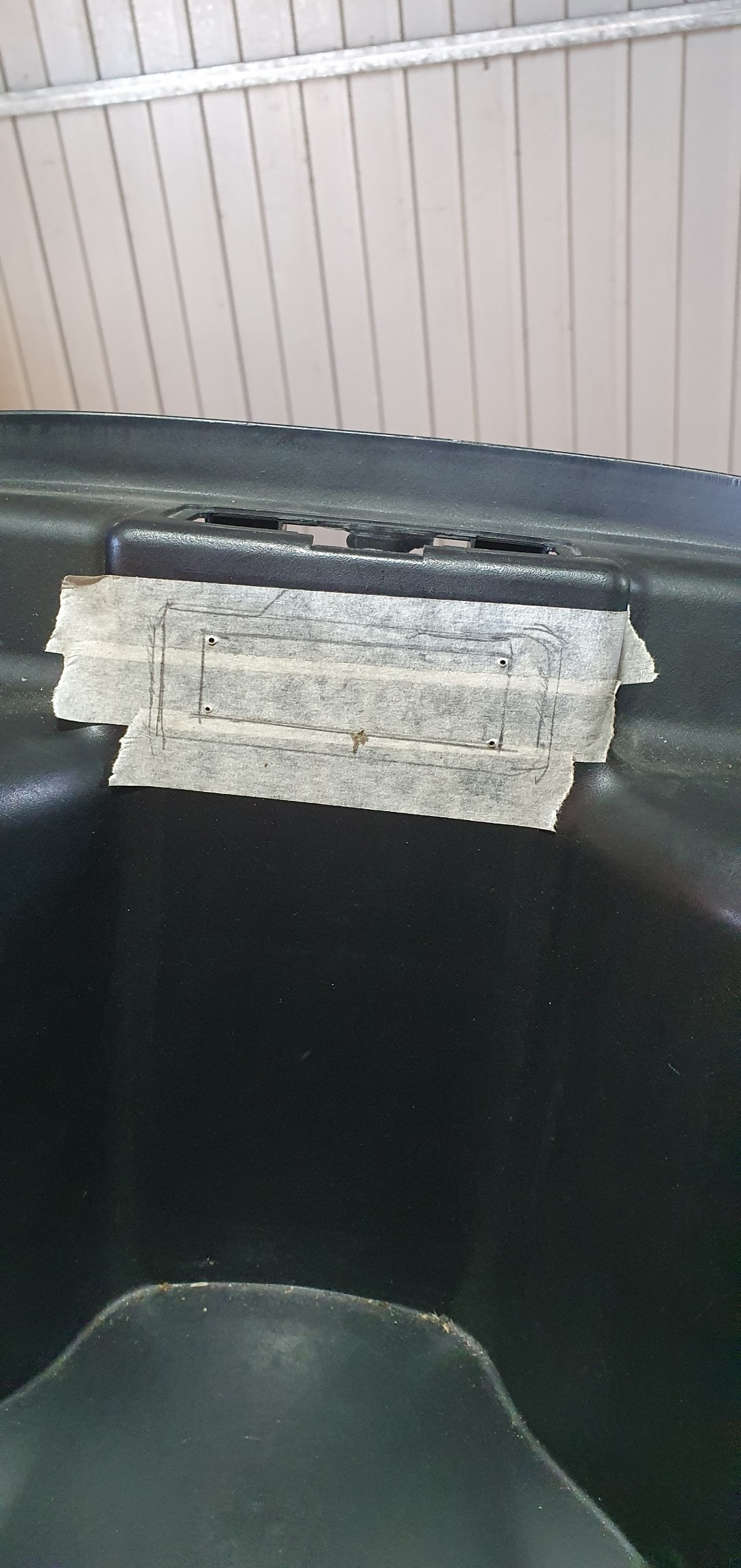

	E decidido poner 1 luz led en el cofre portacascos de mi <abbr title="SuperDink">SD</abbr> 300 porque la birria de luz que traía ya me tenia harto, Os dejo unas fotos de la luz que escogí y del proceso. También os comento que la conecte a la antigua luz para que se enciendan las 2 al abrir el asiento . Un saludo
</p>
<p><a href="https://www.forokymco.es/uploads/monthly_2023_10/20231004_120931.jpg.e8ffbfb95ffdfdd152f3589585a442f5.jpg" class="ipsAttachLink ipsAttachLink_image" ><img data-fileid="45331" src="https://www.forokymco.es/applications/core/interface/js/spacer.png" data-src="https://www.forokymco.es/uploads/monthly_2023_10/20231004_120931.thumb.jpg.3447b9453c83c7070d62082341189aaf.jpg" data-ratio="210.99" width="364" class="ipsImage ipsImage_thumbnailed" alt="20231004_120931.jpg"></a></p>
<p><a href="https://www.forokymco.es/uploads/monthly_2023_10/20231004_120947.jpg.e204686bf9d96e76699f0efb93793d89.jpg" class="ipsAttachLink ipsAttachLink_image" ><img data-fileid="45332" src="https://www.forokymco.es/applications/core/interface/js/spacer.png" data-src="https://www.forokymco.es/uploads/monthly_2023_10/20231004_120947.thumb.jpg.95a625e86a892d5a0a0280139aa3104e.jpg" data-ratio="210.99" width="364" class="ipsImage ipsImage_thumbnailed" alt="20231004_120947.jpg"></a></p>
<p><a href="https://www.forokymco.es/uploads/monthly_2023_10/20231004_120954.jpg.8410b6be81614fc66af435416b7b8c53.jpg" class="ipsAttachLink ipsAttachLink_image" ><img data-fileid="45333" src="https://www.forokymco.es/applications/core/interface/js/spacer.png" data-src="https://www.forokymco.es/uploads/monthly_2023_10/20231004_120954.thumb.jpg.ca772851dfed0cbf2a421fa3dbfe5b05.jpg" data-ratio="210.99" width="364" class="ipsImage ipsImage_thumbnailed" alt="20231004_120954.jpg"></a></p>
<p><a href="https://www.forokymco.es/uploads/monthly_2023_10/20231004_122817.jpg.f5415113c6f9cbf8ec56528eac886797.jpg" class="ipsAttachLink ipsAttachLink_image" ><img data-fileid="45334" src="https://www.forokymco.es/applications/core/interface/js/spacer.png" data-src="https://www.forokymco.es/uploads/monthly_2023_10/20231004_122817.thumb.jpg.75c4c7d61787c3cf7d9c23c3c4a87b14.jpg" data-ratio="210.99" width="364" class="ipsImage ipsImage_thumbnailed" alt="20231004_122817.jpg"></a></p>
<p><a href="https://www.forokymco.es/uploads/monthly_2023_10/20231004_124050.jpg.ff69b6cfe94a074301c0a455a5b90d27.jpg" class="ipsAttachLink ipsAttachLink_image" ><img data-fileid="45335" src="https://www.forokymco.es/applications/core/interface/js/spacer.png" data-src="https://www.forokymco.es/uploads/monthly_2023_10/20231004_124050.thumb.jpg.0941a801c27165e0c8e009b568061117.jpg" data-ratio="210.99" width="364" class="ipsImage ipsImage_thumbnailed" alt="20231004_124050.jpg"></a></p>
<p><a href="https://www.forokymco.es/uploads/monthly_2023_10/20231004_141558.jpg.be2d64fda80b8f1e8981bd58fe03cf9b.jpg" class="ipsAttachLink ipsAttachLink_image" ><img data-fileid="45340" src="https://www.forokymco.es/applications/core/interface/js/spacer.png" data-src="https://www.forokymco.es/uploads/monthly_2023_10/20231004_141558.thumb.jpg.bbf386cfab5de6c368516c048da0a652.jpg" data-ratio="210.99" width="364" class="ipsImage ipsImage_thumbnailed" alt="20231004_141558.jpg"></a></p>
<p><a href="https://www.forokymco.es/uploads/monthly_2023_10/20231004_134026.jpg.1717edc00dbdd870fc194192b8aa0340.jpg" class="ipsAttachLink ipsAttachLink_image" ><img data-fileid="45337" src="https://www.forokymco.es/applications/core/interface/js/spacer.png" data-src="https://www.forokymco.es/uploads/monthly_2023_10/20231004_134026.thumb.jpg.02159ac23c634c55eec0f7f44243294c.jpg" data-ratio="210.99" width="364" class="ipsImage ipsImage_thumbnailed" alt="20231004_134026.jpg"></a></p>
<p><a href="https://www.forokymco.es/uploads/monthly_2023_10/20231004_135356.jpg.4fe452187825dc36f0ef02a4bb2b5573.jpg" class="ipsAttachLink ipsAttachLink_image" ><img data-fileid="45338" src="https://www.forokymco.es/applications/core/interface/js/spacer.png" data-src="https://www.forokymco.es/uploads/monthly_2023_10/20231004_135356.thumb.jpg.72cdd13115f9c4a14395458796764d55.jpg" data-ratio="210.99" width="364" class="ipsImage ipsImage_thumbnailed" alt="20231004_135356.jpg"></a></p>
<p><a href="https://www.forokymco.es/uploads/monthly_2023_10/20231004_120821.jpg.b3980f4d872e37dff88deba2cd347382.jpg" class="ipsAttachLink ipsAttachLink_image" ><img data-fileid="45339" src="https://www.forokymco.es/applications/core/interface/js/spacer.png" data-src="https://www.forokymco.es/uploads/monthly_2023_10/20231004_120821.thumb.jpg.fd1de8d709ef4cffecb66721374ef7af.jpg" data-ratio="210.99" width="364" class="ipsImage ipsImage_thumbnailed" alt="20231004_120821.jpg"></a></p>]]></description><guid isPermaLink="false">48035</guid><pubDate>Wed, 04 Oct 2023 21:31:00 +0000</pubDate></item><item><title>Tapas de Freno Rezuman - Soluciones</title><link>https://www.forokymco.es/topic/48024-tapas-de-freno-rezuman-soluciones/</link><description><![CDATA[<p style="color:#000000;font-size:17px;">
	<span style="font-size:17px;">¿Bombas de frenos manchadas, tapas que rezuman líquido? En este vídeo comentamos algunas de las razones por las que esto sucede y cómo podemos evitarlas, prevenirlas o solucionarlo. Espero que os guste y recuerda SUSCRIBIRTE para apoyar el canal. Un abrazo<span> </span></span><span style="font-size:17px;">✌<span class="ipsEmoji">🏻</span>✌<span class="ipsEmoji">🏻</span></span>
</p>
	<span style="font-size:17px;"></span>
</p>
	<span style="font-size:17px;">Bomba de FRENO ¿Rezuma? | MOTO | Tapa Manchada o Pierde Líquido | Solución</span>
</p>
